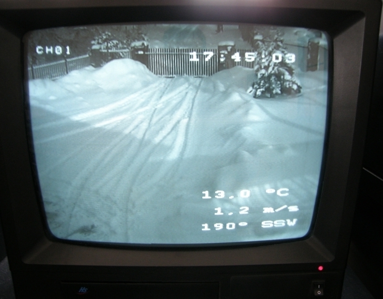

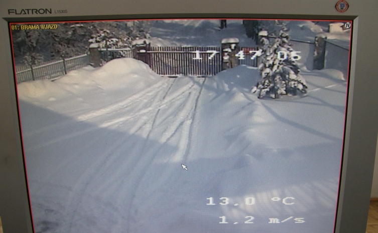

    Wszystko jest napisane w linku powyżej. Jest tam cały projekt generatora znaków na ATmega8. Ja taki zrobiłem tylko przerobiłem na OSD by nakładać znaki na obraz z kamery. Na ATMega8 przy 16MHz można wygenerować/nałożyć na obraz 38 znaków w 20 liniach czyli tak jak jest napisane 38x20, to jest max dla systemu PAL TV, prezentowany projekt działa też na monitorze VGA ale tam już można wygenerować 20 znaków w 20 liniach. Znaki mają rozmiar 8X12.
    Poniżej zdjęcia z mojej kamery.
    Atmega + generator OSD. Stacja pogodowa. Zastosowane układy lub schemat. Atmega + generator OSD. Stacja pogodowa. Zastosowane układy lub schemat. Atmega + generator OSD. Stacja pogodowa. Zastosowane układy lub schemat.
