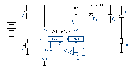

Od jakiegoś czasu szukam odpowiedniego sterownika do latarki.
Ale nie mogę znaleźć. Bardzo podoba mi się sterownik zrobiony przez kolegę Df. O którym można poczytać tu [url=http://flagiusz.republika.pl[/url]
ale nie ma dostępu do kodu źródłowego a ja nie potrafie ta owego napisać
Czy jest ktoś kto by pomógł napisać taki program?
Generalnie chodzi o regulację jasności diod dużej mocy.
Według mnie sterownik powinien mieć takie parametry:
Napięcie zasilania: 3V-4,2V (ogniwo li-ion i pokrewne)
Max prąd wyjściowy: na poziomie 1A
Tryby świecenia: według mnie 4 tryby
1. około 100mA w diodę
2. około 350mA w diodę(połowa prądu znamionowego diody)
3. około 700mA w diodę(znamionowy prąd diody)
4. mrugająca dodatkowa dioda/y czerwona/e (przydatne podczas marszu drogą)
Sterowanie: po przez micro switch astabilny(prąd w spoczynku jest na tyle niski ze nie rozładuje nam latarki w 1 dzień)
Włączanie/wyłączanie/przełączanie trybów latarki:
1. klik włączenie latarki na tryb 100mA
2. klik włącznie latarki na tryb 1/2 prądu znamionowego
3. klik włączenie latarki na tryb prąd znamionowy
4. klik wyłączenie diody głównej i włączenie trybu migających diod ostrzegawczych
5. klik wyłącznie latarki
Zabezpieczenie przed nad miernym rozładowaniem akumulatora w postaci dodatkowej diody led która zaświeci się w momencie gdy napięcie aku spadnie poniżej 3.2V oraz wygaszenie głównego led'a w momencie spadku napięcia do 3V
Jeśli to możliwe to zamiast tych wszystkich wodotrysków zintegrować w sterowniku ładowarkę do aku li-ion.
Pozdrawiam serdecznie
Marcin
