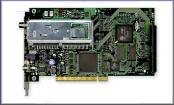

  • Jesli twoj skystar2 rev2.3 po dluzszej pracy zaczyna zachowywac sie dziwnie
    -sygnal zanika, duza ilosc bledow (BER) , karta ma temperature stanowczo
    przekraczajaca 50 stopni celciusza (jest umieszczona miedzy dwiema innymi, lub
    w slabo wentylowanej obudowie). Ponizszy opis dotyczy prawdopodobnie
    twojego przypadku.
    Po wielu badaniach ;) stwierdzono, ze problemy z odbiorem sa zwiazane
    ze zbyt wysoka temperatura karty DVB,
    w szczegolnosci pogorszeniem parametrow pracy ukladu B2C2
    Najlepszym srodkiem zaradczym jest zamontowanie na ukladzie radiatora
    i chlodzenie go wentylatorem.
    Probowalem rowniez umiejscowic stabilizator napiecia 5V poza karta,
    Spowodowalo to niewielki spadek jej temperatory (ukladu b2c2 umiejscowionego w poblizu),
    jednak jak zabieg ten okazal sie niewystarczajacy!
    Na zdieciach widac karte z stabilizatorem umieszczonym poza pcb karty, oraz
    radiator przyklejony do chipu b2c2 (bez wentylatora)
    Nowa karta DVB SkyStar2 rev 2.6c niesprawia zadnych problemow zwiazanych z przegrzewaniem
    w zalaczniku zdiecia karty i modyfikacje

    Dogma
    Mialem taki sam problem z karta Technotrend 1.3 , z tym ze tam sie niemilosiernie grzeje procek w glowicy SAT widoczny pod blaszka na 1-szym zdjeciu. Do kontroli temperatury zastosowalem termistor dolaczany do niektorych plyt glownych (ja mam Abit SA6R) wsadzony miedzy blaszke a procesor. Uwaga temperatura podczas pracy karty wynosi 70st C. Dlatego nad plytka zalozylem wentylator pokazany na zdjeciu 2, temperatura spadla do 60 stopni, i mysle ze to i tak za duzo. Docelowo mam zamiar zalozyc termostat na DS1821, wtedy wentylator sie bedzie wlaczal jak zajdzie taka potzeba. (Jak tuner DVB nie jest uruchomiony karta sie nie grzeje).
