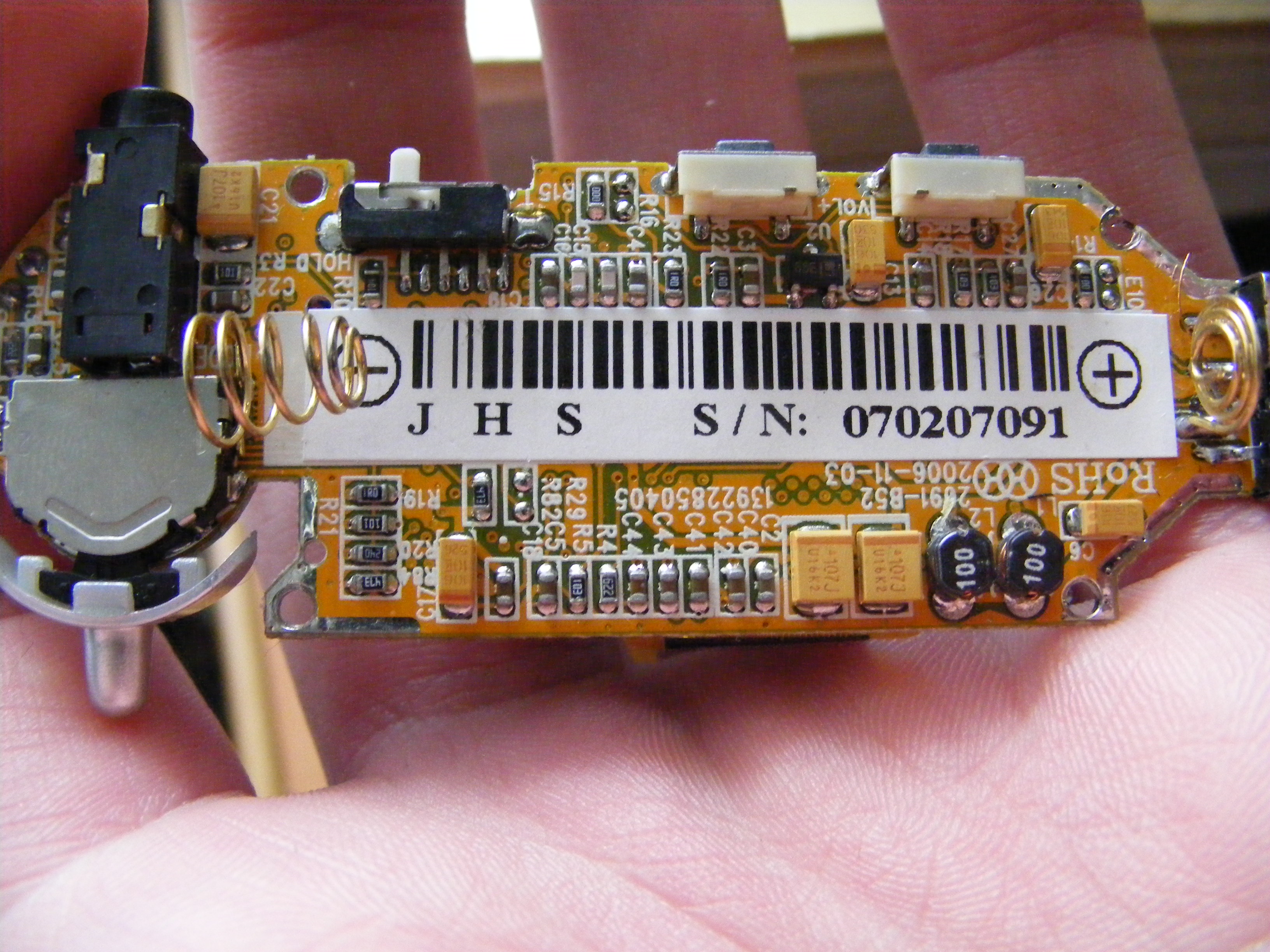

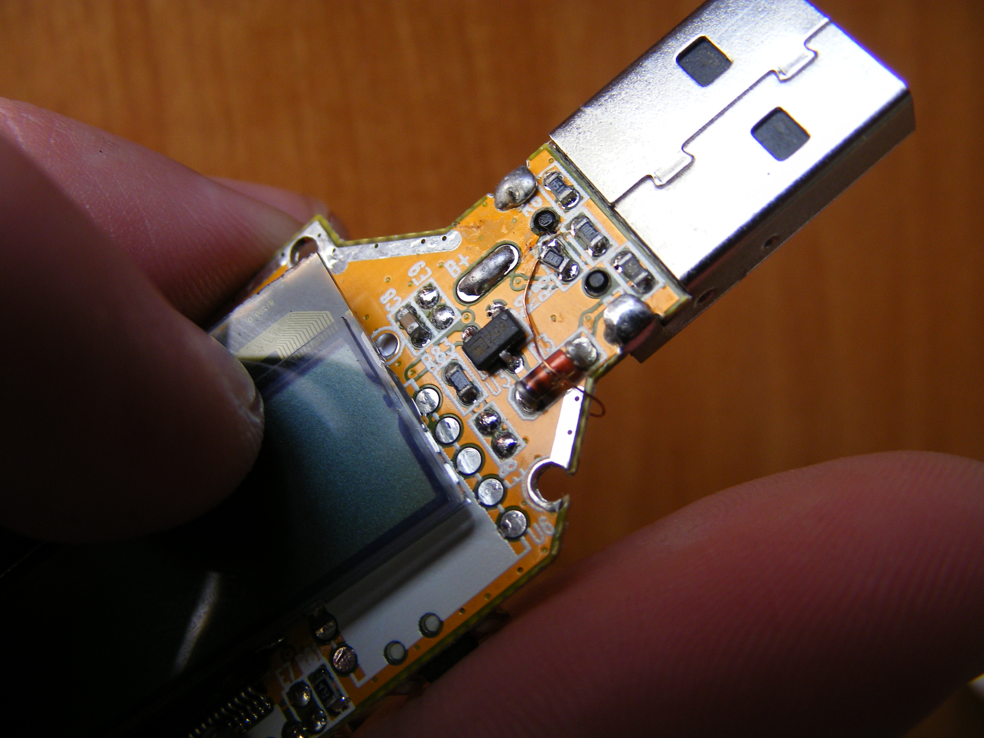

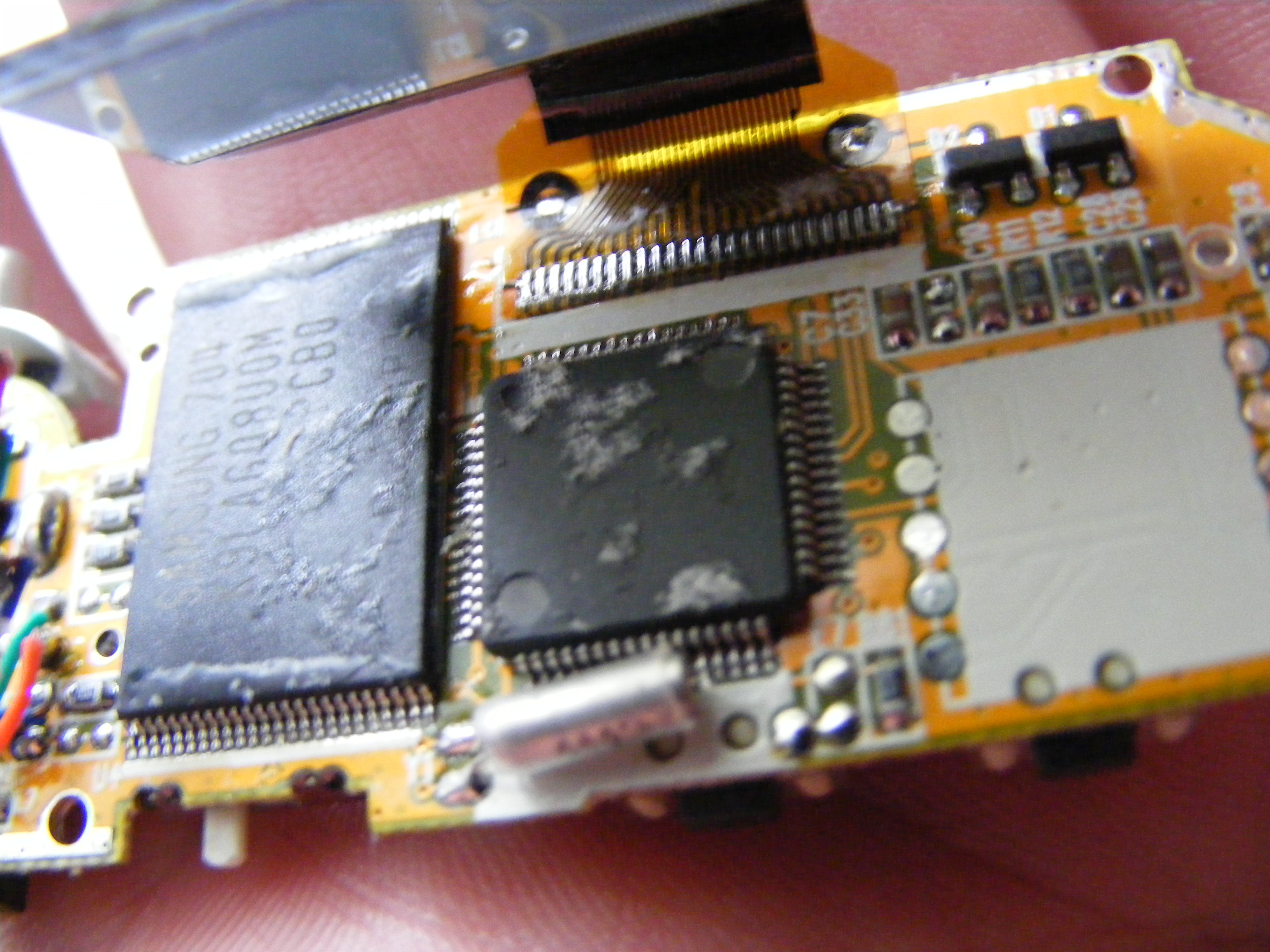

    To znaczy że on wogóle nie działa? W jaki sposób się uszkodził?
    Wygląda na to że sam upgrade firmware nic nie da. Najpierw trzebaby zaprogragramować pamięc w programatorze.
    Musi być jakiekolwiek (znaczy takie żeby odtwarzacz działał) oprogramowanie żeby zrobić update.

    Czyli nie jest powiedziane że to firmware. Może być problem z zasilaniem itd. Jeżeli nie czujesz się na siłach jeżeli chodzi o rozbiórkę i diagnostykę uszkodzenia to udaj się do jakiegoś serwisu żeby zobaczyć czy wogóle warto. Nie rozumiem dlaczego tak uparłeś się na to programowanie. Czy to napewno tylko trzeba zaprogramować?

    No to miernik w rękę i do dzieła. Prześledz zasilanie i zobacz jak leci.
    Poza tym co to za drucik na zdjęciu pierwszym w drugim rzędzie który leży na czerwonej diodzie?

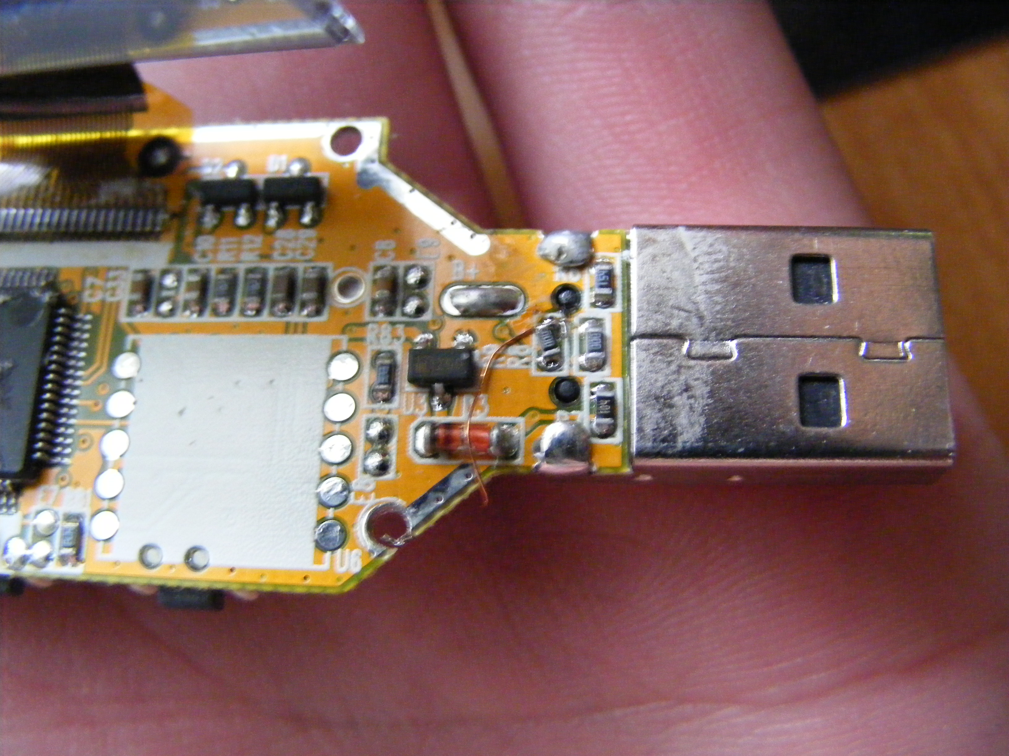

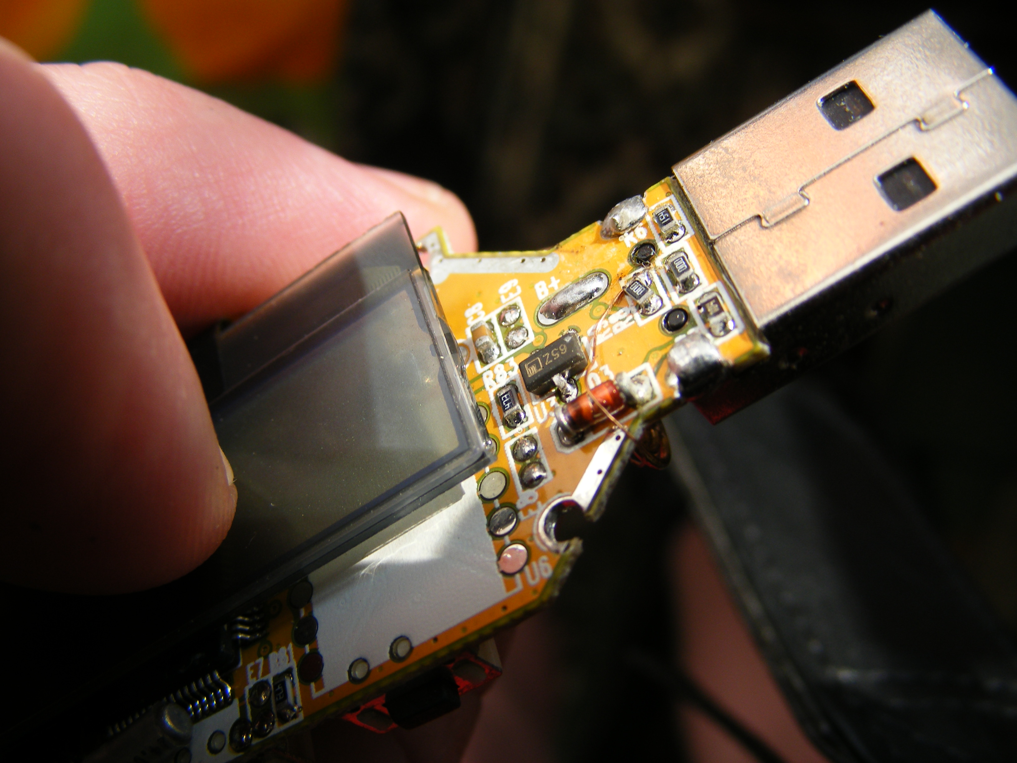

    O ten drucik mi chodziło. Wieje mi tu jakąś amatorszczyzną , wygląda jakby ktoś już wcześniej grzebał w nim. Ten kabelek jest nieoizolowany i czy to przypadkiem nie była jego wina że sprzęt nie żyje. Napisałem była bo jak przywarł się do czegoś to mógł niezle namieszać.
    Poza tym miernik o którym wspominasz nie nadaje się do takich pomiarów. I co błyskało - iskry? Twój miernik-śrubokręt?
    Proponuje udać się do jakiegoś warsztatu bo to co kolega tuaj usiłuje zrobić to nic z tego nie będzie...

    Testuj , testuj. I zmień ten miernik bo tym sie nie da mierzyć...

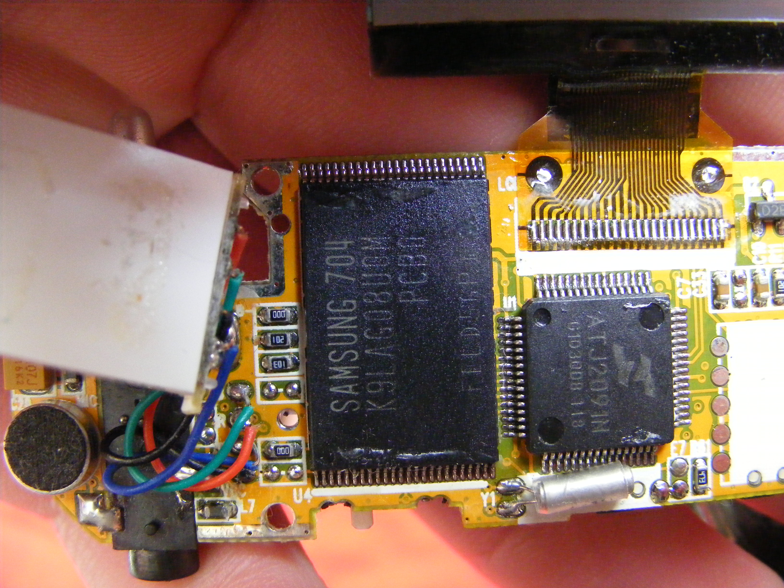

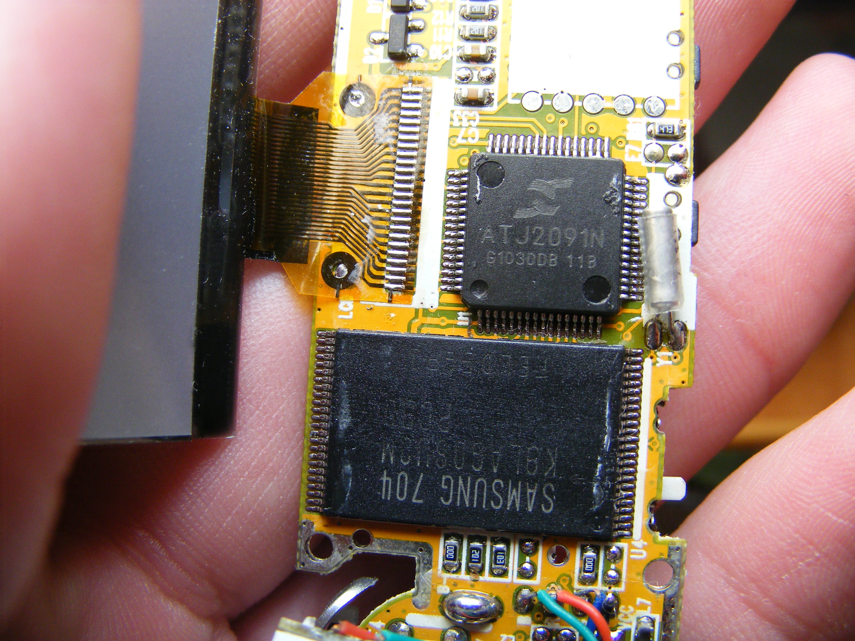

    spróbuj poprawić luty na nóżkach kwarca
