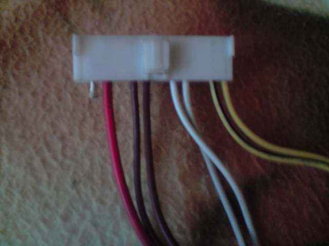

    Jestem początkujący w dziedzinie obsługi samochodów :P
    Prawo jazdy mam od grudnia i tak dalej.
    Mam Fiestę mk3 i ostatnio zamówiłem sobie używany centralny zamek z właśnie takiej Fiesty.
    Przyszło wszystko, mam oryginalne siłowniki, ale centralka chyba nie jest oryginalna. Kable są porozcinane i kolory były pomieszane tak, że nie mam pojęcia co do czego.
    Sprawa jest taka: szukam schematu, na płytce tej centralki jest symbol " BOS-L02 " pomożecie?
    Jeżeli nie znajdę schematu to czy jest możliwość sposobu prób i błędów?
    Nic nie spalę?
    Proszę o pomoc, pozdrawiam.

    Może wrzuć fotki tego co masz.

    Za mało kabli w złączu, między białymi a żółtymi powinny być jeszcze pomarańczowe, bez nich nie skonfigurujesz centralki na sterowanie siłownikami

    Brakuje tam przede wszystkim masy. To chyba ta smutna resztka pinu wystająca ze złącza. Czerwony zasilanie, brązowe kierunkowskazy, A tamte, to zamykanie i otwieranie na NO. Do skonfigurowania do sterowanie impulsami po dodaniu masy wystarczy.
    Swoją drogą, jaki jest sens kupowania używanego sterownika, skoro nowe z gwarancją kosztują małe pieniądze?

    O czym ty piszesz? Jaka złączka? Do czego? Skoro masz, to montujesz oryginalne zamki fordowskie i oryginalną instalację do nich. Po zamontowaniu ma działać z kluczyka. A to, jaki sterownik sobie do tego doczepisz, to już jest tylko twój wybór. Bo to ze zdjęć, to jakaś dokładana centralka w opłakanym stanie.

    sterownik zamka ma 10 bolców a na tej wiązce kabli jest miejsce na 12. Sorry za zamieszanie, ale nie znam się na nazewnictwie, jestem laikiem w dziedzinie elektroniki.

    te zdjęcia co wyżej : prawe miejsce na 12 przewodów, lewe 10 bolców.

    Błażej dobrze Ci pisze, w tej fieście jest centralny zamek bezcentralkowy (siłownik drzwi kierowcy steruje pozostałymi siłownikami). Podłącz jak fabryka zrobiła i będzie działać z klucza, chcesz pilota to dokup sterowanie radiowe i zleć montaż elektrykowi bo sam nie dasz rady

    Nieważne! Po zamontowaniu zamków z siłownikami i okablowaniu ich zgodnie z oryginalną instalacją pojazdu, zamki mają już działać bez centralki. Nawet jak od wewnątrz pchniesz klamkę. A to, co do tego dołączysz jako dodatkowe sterowanie, to już twoja fantazja. I faktycznie, lepiej to komuś zleć, bo nawet nie rozumiesz, co się do ciebie pisze. To, co dostałeś, ta cała centralka i wiązka, to jakaś przypadkowa zbieranina i czort wie, czy to w ogóle działa.
