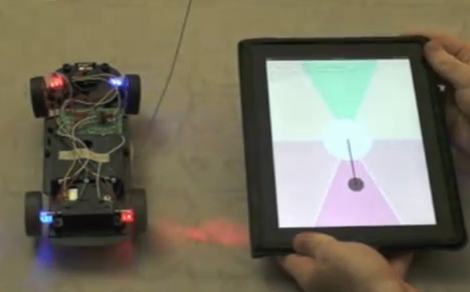

    Chciałbym przedstawić projekt samochodu R/C.
    Autor pisze, że taki samochód może sprawić dużo zabawy, ale zazwyczaj po jakimś czasie się nudzi. I tak też było tym razem. Autor postanowił więc przebudować taki pojazd R/C i zbudował do niego interfejs, by móc sterować samochodem na dwa różne sposoby. Zaprojektował więc aplikacje HTML5 dla jego iPad'a, która pozwala na sterowanie samochodem bezprzewodowo.
    Jak widać na krótkim filmiku zamieszczonym na stronie źródłowej projektu (link do strony na końcu artykułu), aplikacja napisana dla urządzenia korzysta z sensora nachylenia do sterowania silnikami samochodu R/C. Im bardziej przechylane jest urządzenie, tym pojazd porusza się szybciej, co również można zauważyć na filmiku, gdzie na wyświetlaczu zaznaczony jest punkt przechylania.
    Druga metoda to wykorzystanie Kinect sensor, by wykryć ruchy sterującego urządzenia. Przez ruchy ręką użytkownik może sterować samochodem R/C, co również jest pokazane na filmiku. Autor wykorzystał do projektu platformę Arduino.
    Na stronie projektu znajduje się kod programu dla Arduino, schemat ideowy sterownika silnikami opartego o platformę Arduino. Silniki są podłączone do modułu poprzez optoizolatory. Znajdują się tam także odnośniki do stron z oprogramowaniem dla iPad'a.
