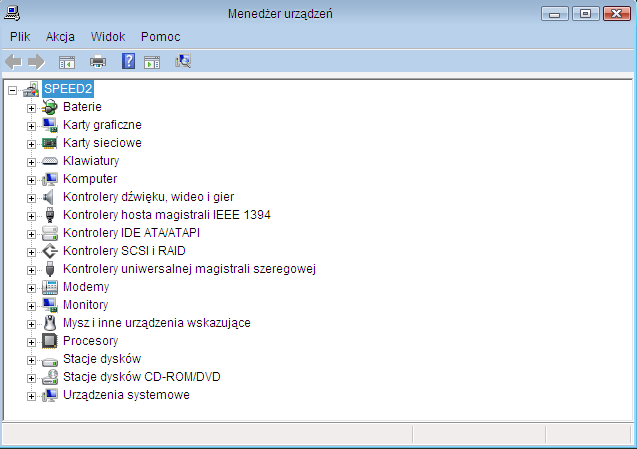

Podczas próby programowania pojawia się tutaj problem i komunikat:
połączenia posprawdzałem. Napięcie na nóżce VCC wynosi 5,2V, na nóżce AVCC waha się między 4,4V a 4,5V. Zwarć na złączu ISP nie ma, połączenia też wykonane tak jak na schemacie. Tracę już do tego cierpliwość.
Na zdjęciu poniżej widać, że programator jest widziany przez system jako port COM (jako HID też próbowałem i nic...).
Proszę, pomóżcie, gdyż korcą mnie te AVRy niesamowicie i chciałbym nauczyć się je programować... A od najprostszych rzeczy (miganie LEDami) powinno się zacząć...
Cytat:avrdude -p atmega8 -c stk500v2 -U flash:w:led.hex
avrdude: stk500v2_command(): command failed
avrdude: initialization failed, rc=-1
Double check connections and try again, or use -F to override
this check.
avrdude done. Thank you.
make.exe: *** [program] Error 1
