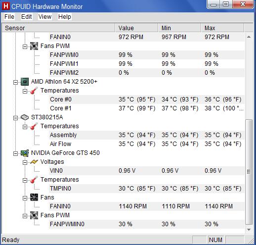

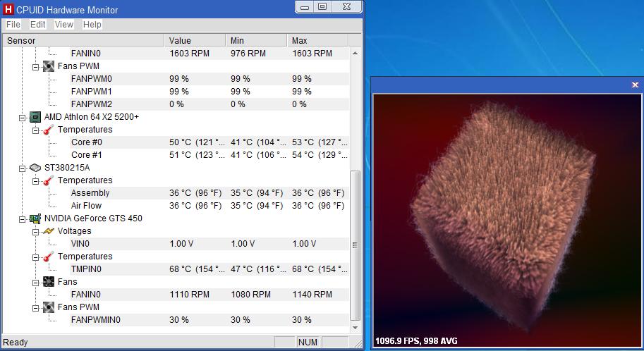

    Mam problem z wentylatorkiem na w/w karcie graficznej, wentylator w trybie 2D i 3D zawsze kreci się w 30%. Temperatura w trybie 3D dochodzi aż do ok 70stopni. Jak ustawić wentylator aby był w trybie automatycznym (PWM) ?
    Screen w trybie 2D:

    Screen w trybie 3D:

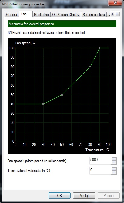

    Bardzo mozliwe, ze producent ustawil w biosie karty wysoka temperature, od ktorej wentylator przyspiesza, stad brak reakcji wzrostu rpm przy temperaturze jaka jest osiagana w 3d.
    Sciagnij i uruchom np. msiafterburner i w opcjach monitoringu, ustaw sobie krzywa obrotow wedle uznania.
    Jezeli wentylator zareaguje na zmiany krzywej obrotow, to OK, jezeli nie, to znaczy, ze bios jest "okrojony" i albo napiszesz do producenta karty z prosba o wyslanie zmodyfikowanego biosu, albo pozostaniesz przy tym co masz.

    Tu jest ta cala "krzywa" :P

    Wentylator zareagował na zmianę krzywej obrotów w msiafterburner.
    Ale czy jest jakaś możliwość aby ten wentylator przyspieszał samoczynnie , a nie był zależny od jakiś programów ?
