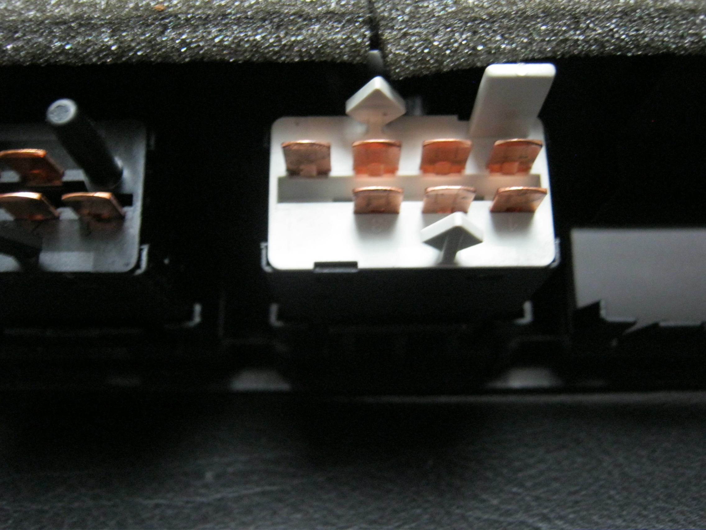

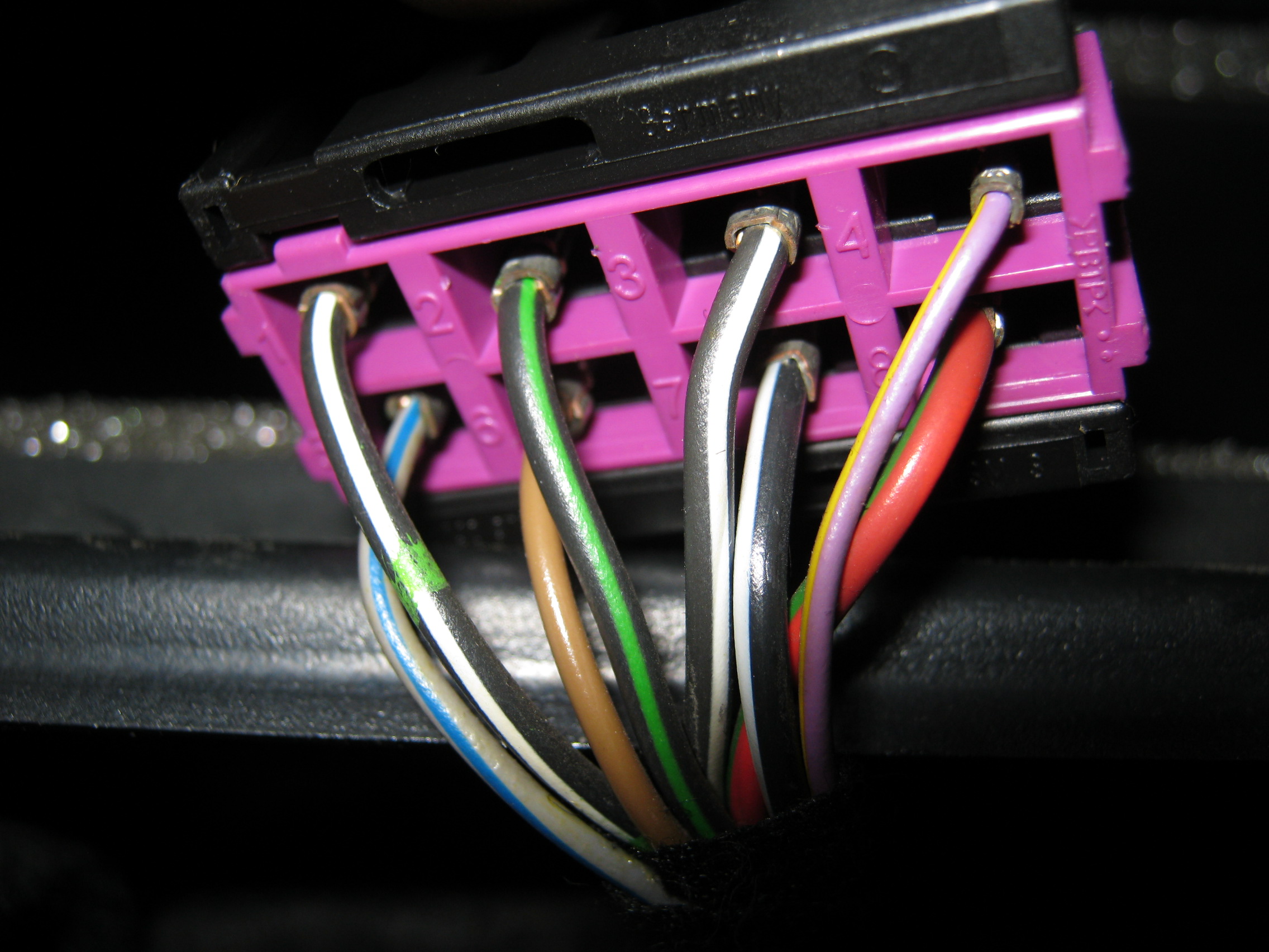

  • #23 11638613
    krishna23
    czesc. sprawdzilem i juz wiadomo co jest a czego nie ma, a mianowicie fotki ponizej: Gniazdo przyczepy Golf iv Gniazdo przyczepy Golf iv Gniazdo przyczepy Golf iv
    w instalacji jest 8 kabelkow natomiast przerywacz jest z 7 pinami, czyli chcac zeby dioda w liczniku migala trzeba zmienic przerywacz na 8 pinow?? dobrze mysle?
  • #24 11640213
    Zico63
    Poziom 37  
    No właśnie!!!
    1J0 953 235 H - to numer w/g VW dla wersji z hakiem; bez haka jest ten sam numer lecz z literą "J" na końcu oznakowania.
