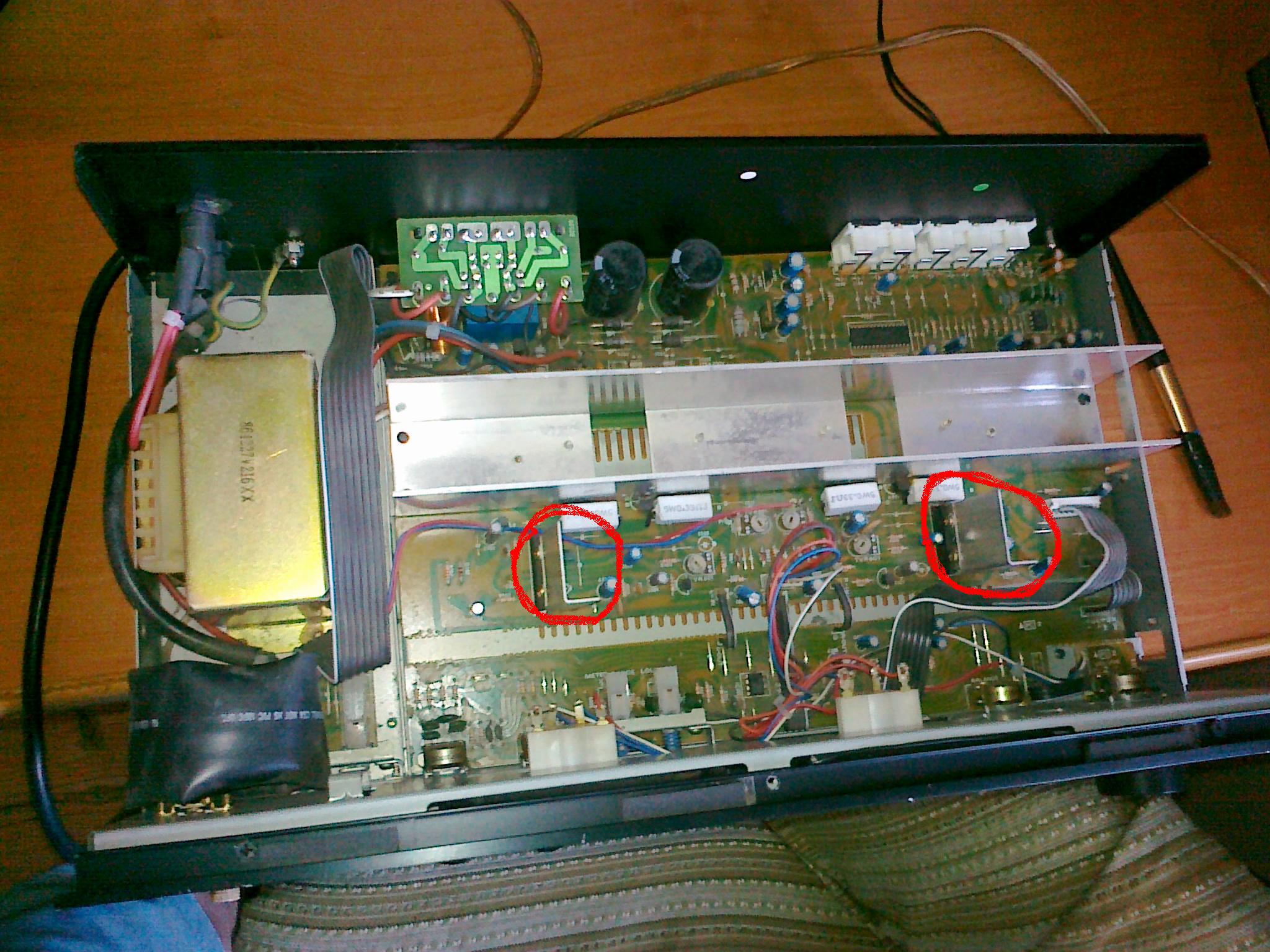

    pawtob1
    Przy cichym i normalnym słuchaniu te radiatorki strasznie były nagrzane czy to normalne ?
