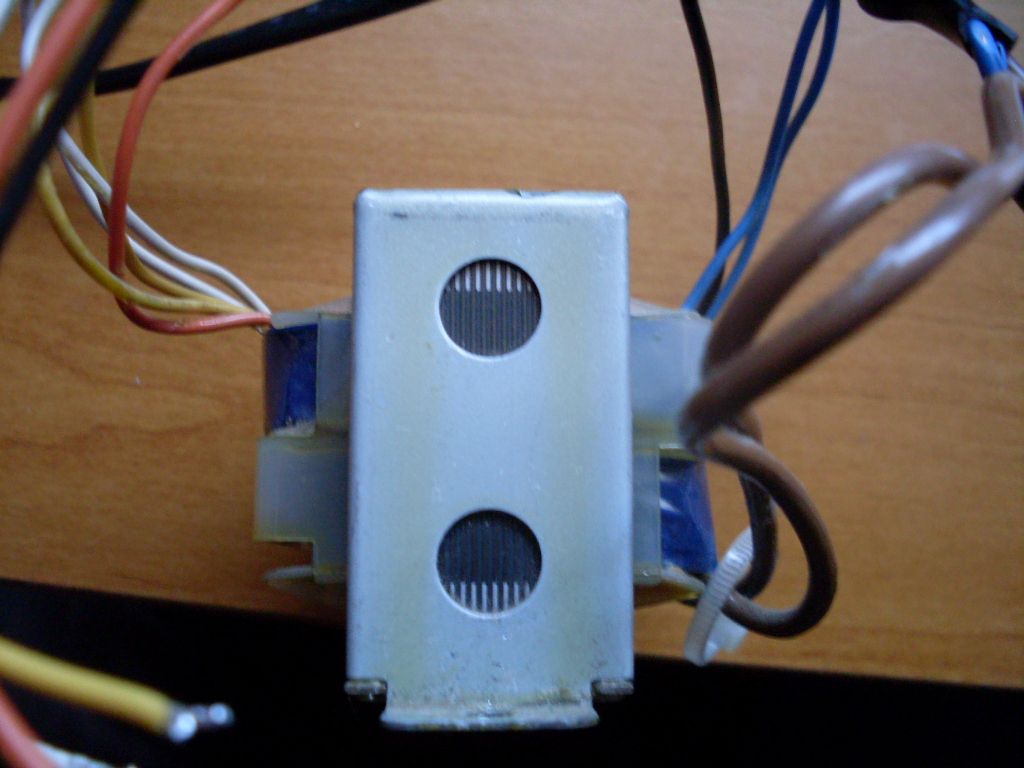

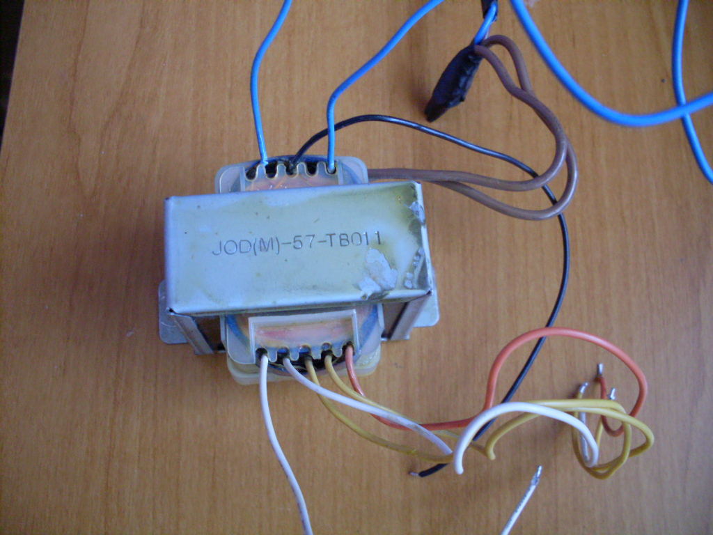

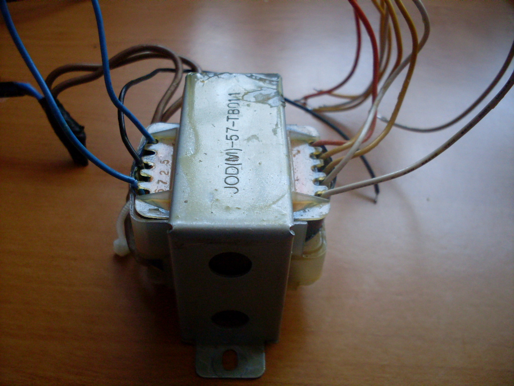

    Posiadam transformator który jest dla mnie zagadką. Wyciągnąłem go z dekodera satelitarnego. Jedynie jakie oznaczenie posiada to: JOD(M)-57-TB011
    Interesuje mnie jaką on może posiadać moc i max prąd.
    Zamieszczam zdjęcia.

    Jeżeli to jest transformator sieciowy, to maksymalną moc łatwo jest określić na podstawie pola powierzchni przekroju poprzecznego środkowej kolumny rdzenia.
    Moc max w watach obliczysz jako pole powierzchni w cm kwadratowych podzielić przez 1,44. Dla nowoczesnych blach transformatorowych stosowanych obecnie można przyjąć dopuszczalną moc ok. 10% większą.
    (Pole powierzchni przekroju bocznej kolumny jest zawsze dwukrotnie mniejsze niż środkowej - gdybyś miał kłopoty ze zmierzeniem środkowej)
    Maksymalną obciążalność prądową poszczególnych uzwojeń określa się na podstawie grubości drutu.
    Zmierz średnicę drutu i oblicz pole powierzchni przekroju drutu nawojowego w mm kwadratowych. Pomnóż wynik przez 2, 6 - (taka jest dopuszczalna gęstość prądu dla miedzi w transformatorach).
    Oczywiście w normalnych warunkach suma prądów uzwojeń wtórnych jest ograniczona też dopuszczalną mocą transformatora.
    Jeżeli jesteś pewien które końcówki były sieciowymi, to podłącz je do sieci i zmierz napięcia uzwojeń wtórnych. Na wszelki wypadek włącz w szereg jakiś bezpiecznik lub mały opornik. Prąd jałowy nie powinien przekroczyć 50mA, więc w razie pomyłki z końcówkami lub zwarciem wewnętrznym to spali się bezpiecznik lub ten opornik.
    Jeżeli nie jesteś pewien końcówek to należy wybrać jako pierwotne uzwojenie o największej oporności (kilkadziesiąt ohmów).
    Jeszcze bezpieczniejszy byłby pomiar napięć poszczególnych uzwojeń poprzez zasilenie uzwojenia sieciowego nie bezpośrednio z sieci, ale z drugiego transformatorka np.12V. Pomierzysz wówczas napięcia na wszystkich uzwojeniach wtórnych i przemnożysz je przez liczbę 230/12 (czyli przez 19)
    Generalnie najpierw pomierz oporności pomiędzy wszystkimi wyprowadzeniami.
    Umożliwi ci to narysowanie uzwojeń. (czy uzwojenia wtórne są oddzielne, czy mają wspólne połączenia wewnątrz transformatora)
