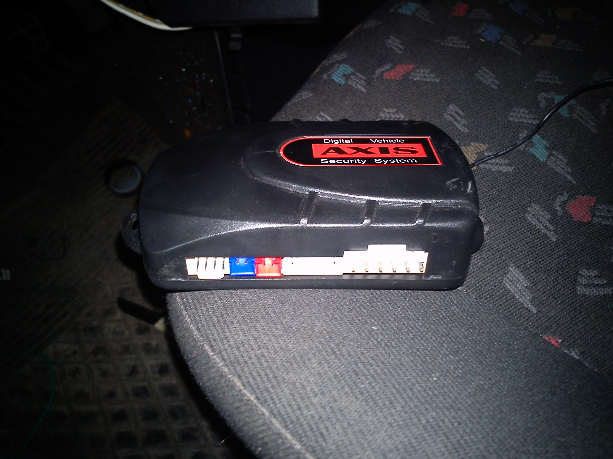

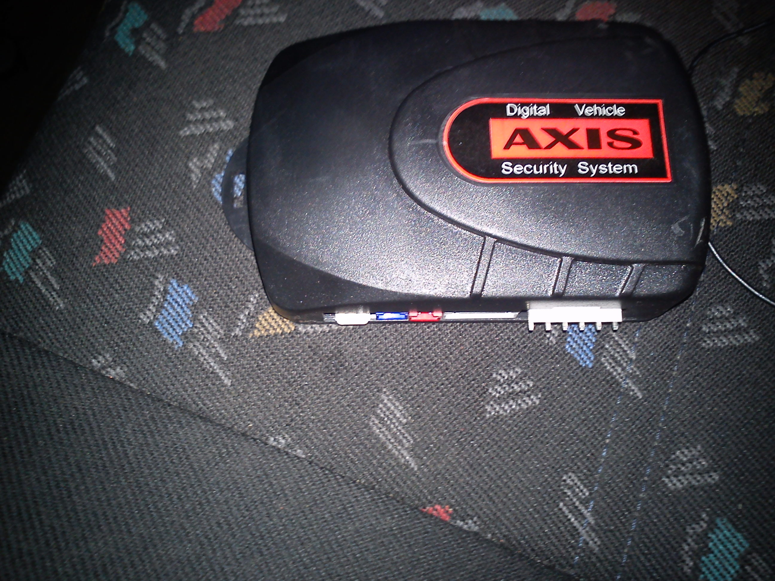

    Alarm po podłączeniu centralnego zamka przestał sygnalizować wyłączenie dwoma piknieciami tylko 3 sekundowym alarmem syreny. Programowanie funkcji powiadomienia nie przynosi rezultatów. Nie otwiera również centralnego zamka po wyłączeniu z pilota alarmu, sprawdziłem ze nie ma -12V na przewodzie z centralki alarmu do otwarcia centralnego zamka. Przed podłączeniem centralnego, alarm przez długi okres zachowywał sie wzorowo, czy to możliwe że zamek centralny uszkodził w jakiś sposób centralke alarmu, prosze o podpowiedzi jak naprawic tą usterke. Zamieszczam foto centralki alarmu.

    Odłącz sterowanie centralnym, doprowadź układ połączeń do takiego stanu, jak było wcześniej i sprawdź miernikiem czy impulsy sterujące zamkiem znów się pojawią.

    Tą opcje już próbowałem, impulsu nadal nie ma. Zaprogramowałem funkcje zamka na dwa impulsy i przy wyłączeniu alarmu syrena teraz wyje dwa razy. Wygląda to tak jakby impuls sterowania zamkiem szedł na syrene zamiast na przewód otwarcia zamka. Może jakiś twardy reset centralki pomógłby, tylko nie mam pojecia jak to zrobić. Czy jest możliwe że poszła pamiec w centralce (93c46) wszystkie pozostałe elementy elektroniczne sprawdziłem została pamieć i procesor.

    Problem rozwiązany, alarm naprawiony, okazało sie że wysypał sie układ ULN2003 w centralce alarmu, po wymianie układu alarm działa i współpracuje z zamkiem centralnym wzorowo.
