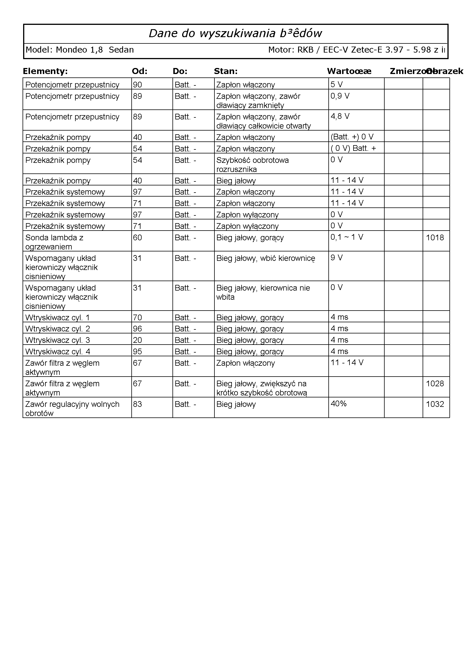

    Mam takie autko Ford Mondeo 1997 rok 1.8 benzyna zetec sterownik silnika eec-V
    . Potrzebuję schematu / rozpiske wyprowadzeń tego sterownika . Problem jest mój następujący . Po kluczu kontrolka immo gaśnie , ale autko nie pali . Nie działa rozrusznik ani nie ma iskry . Błędów niestety nie ma po podpięciu pod komputer . Wygląda na objaw uszkodzonego immo jednak zrobienia sterownika na OFF też nie dało żdnej poprawy . Potrzebuję schematu tego sterownika wtedy będę mógł coś więcej z nim zrobić .Byłbym wdzięczny za pomoc.

    Może to ten
    Ford Mondeo sterownik silnika .Ford Mondeo sterownik silnika .

    Super , ale to chyba nie jest wszystko . Brakuje mi załączanie rozrusznika .

    a nie ma puszki od immo?

    Wsadziłem drugi sterownik silnika i jest OK-EJ :)
