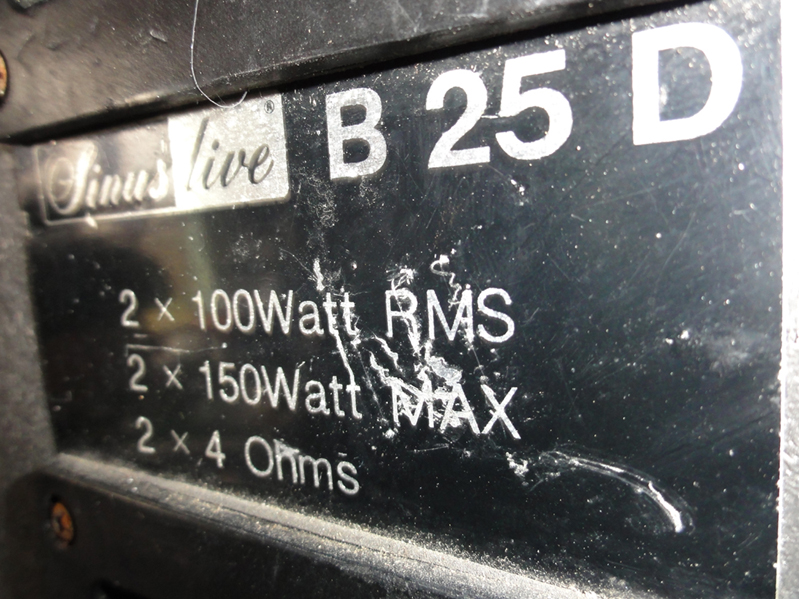

    Zastanawiam się nad kupnem wzmacniacza do 450 zł. używka , konkretnie nad RODEK R4100N lub Infinity Reference 7541A lub inny może ktoś mi doradzi .

    Jaki to konkretnie głośnik do suba? Jeśli 2x 4 ohmy , to raczej zapomnij o 4 kanałowym wzmacniaczu pod całość , bo niewiele klocków jest stabilnych na mostku do 2 ohm.

    Dokładnie nie wiem głośniki są zamontowane wewnątrz i nie ma tam dostępu mam ją od 6 lat i wcześniej była podłączona pod wzmacniacz magnat 360 Classic ale pod 2 kanały i grało dobrze .Teraz chcę zamontować do nowego samochodu i dołączyć dwa głośniki ale potrzebuję dobrego wzmacniacza bo tamten już sprzedałem.
    tak jest na nim napisane 2x100 W rms 4 Ohm
    2x150 W MAX
    Ale jaka firma to nie pamiętam.

    Tu się rozchodzi o impedancję tego suba , a nie moc . Musi być napisane 2x4 lub 2x2 ohmy i to nas interesuje przy doborze wzmacniacza.

    Właśnie byłem sprawdzić a wygląda to tak.
    (Sorry jestem po nocce i nie spałem jeszcze , coś kiepsko doczytałem zasady)

    Subwofer Sinus Live B25D - Moc RMS 2x 100w
    (2 cewki po 100W RMS)
    Moc ciągła (RMS): 2x100W (4ohm na cewkę)

    Trzeba Ci coś co da Ci jakieś 200W 2ohm albo 200W 8ohm plus około 2x 70W rms 4ohm.
