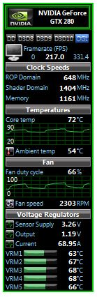

    Witajcie,
    Z
    GPU: GIGABYTE GeForce GTX 470 1280MB DDR5/320bit DVI/HDMI PCI-E (630/3348) (wer. OC - OverClock) (potrójny went. WINFORCE 3)
    Windows Seven 32Bit
    Mam taki mały problem z gadgetem(GPUMonitor) , tak powinno to wyglądać
    Zablokowana karta czy to wina sterownika ?

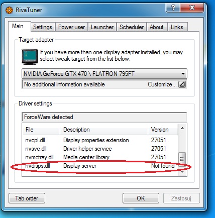

  • #3 9359658
    Krzysiek99
    Niestety
    A czy to może być przyczyna problemu ?

    Widac, ze RT nie ma wpisanych w swoje menu, albo sterownikow, albo nie rozpoznaje poprawnie karty:
    Widac, to w zielonym polu.
    Co prawda przedstawilem rive z inna karta, ale chodzi o poprawnosc rozpoznania, a nie o model.
    Sprawdz karte na najnowszej wersji RT (z tego co widze, najnowsza wersja pochodzi z 2009 roku).

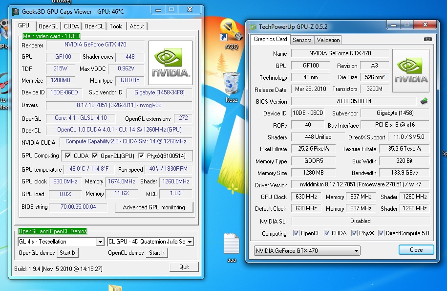

    Podaj dokladny model karty i zrzut ekranu z gpu-z.
    Poszuka sie biosu.

    Znalazlem bios do Twojej karty.
    Jak chcesz, to sobie go sciagnij i wgraj do karty.
    Bios posiada wyzsze taktowania shaderow:

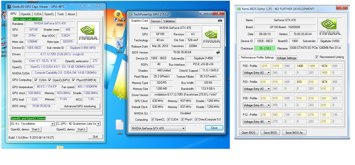

    Zmodyfikowalem tez bios, do wartosci 800/1600/1800 i odblokowalem pelny zakres napiecia gpu (mozesz sobie regulowac w np. afterburnerze).
    Tu link do zmodyfikowanego biosu.
    http://w711.wrzuta.pl/sr/f/85eUudOVzhu

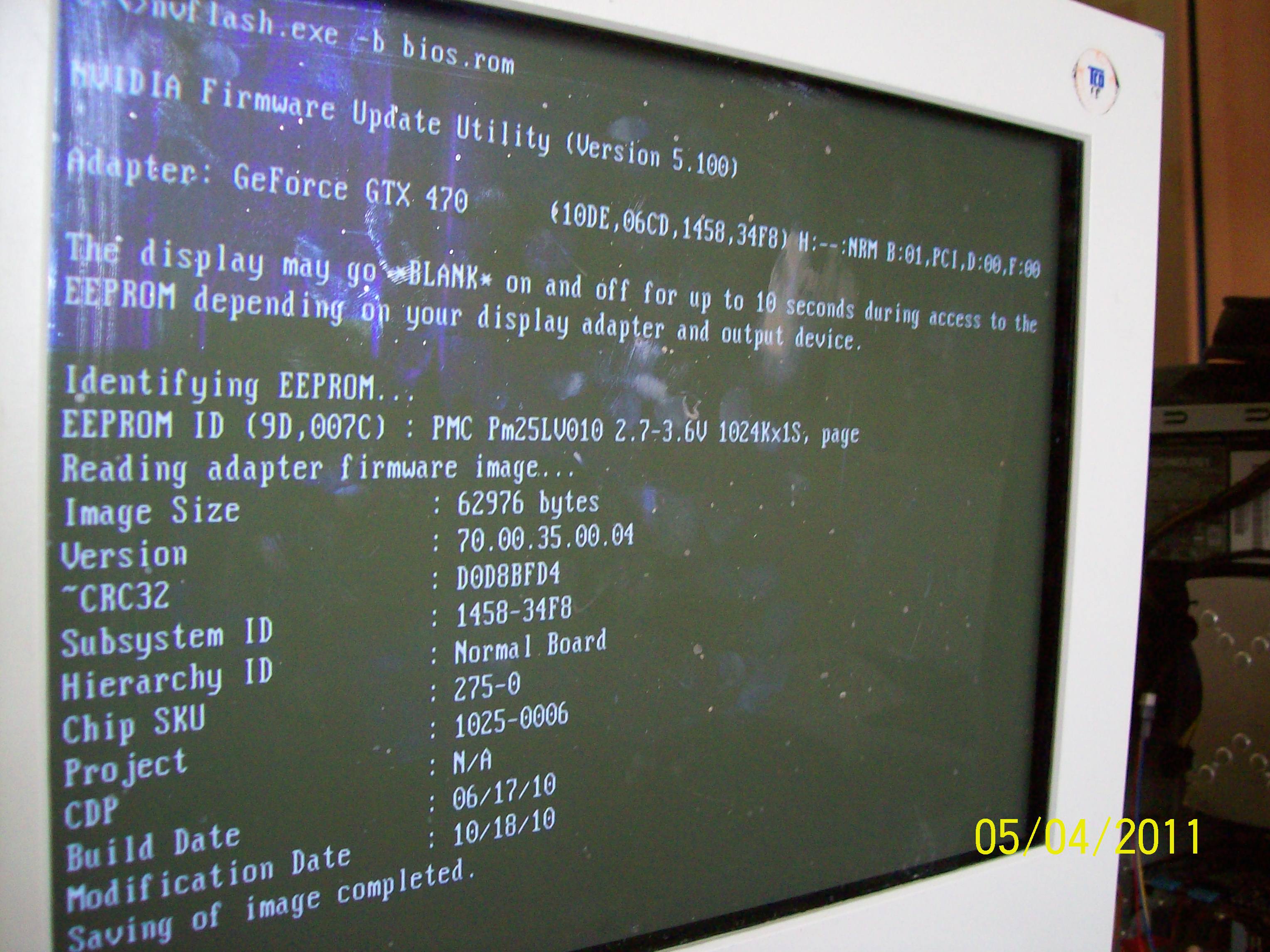

    Zeby pozbyc sie tego komunikatu, nalezy wpisac komende:
    nvflash.exe -4 -5 -6 bios.rom
    zamiast:
    nvflash.exe bios.rom
    bios.rom to nazwa wgrywanego biosu i moze miec inna nazwe.

    Z reszta w "nibitorze 6.0" ustawisz sobie pamieci i wpiszesz do biosu.
  • #13 9365247
    Krzysiek99
    Wgrałem pierwszy bios który mi podałeś .
    ,,Zmodyfikowalem tez bios, do wartosci 800/1600/1800 i odblokowalem pelny zakres napiecia gpu,,
    Edit:
    Przyczyna problemu rozwiązana , riva tuner nie obsługuje tak nowej karty ;/
