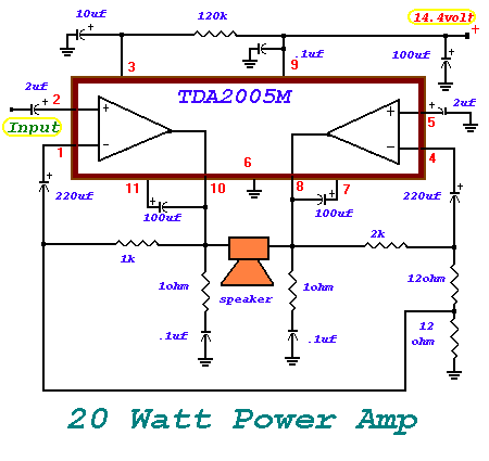

    Ostatnio wpadło mi w ręce radio samochodowe Sony kaseciak.Wymontowałem z niego wszystko co się dało min 2 X TDA2005Vm.Czytałem trochę na temat tego wzmacniacza ale nie wiem za bardzo jak go zrobić.Proszę o instrukcję jak go wykonać.Mam chyba wszystko do jego budowy , tylko chciałbym go zrobić nie używając płytki , ponieważ nie posiadam takiej.Prosiłbym o zdjęcia komponentów do jego budowy.Jeśli by ktoś mógł napisać oznaczenia tej kostki i jak zmontować go byłbym wdzięczny.

    Jak mamy to rozumieć? Nie wiesz jak wyglądają kondensatory, rezystory itd?
    Pierwszy z brzegu przykład wzmacniacza w mostku:
    Wzmacniacz TDA2005Vm-Jak zacząć
    Nota aplikacyjna:
    Bez płytki drukowanej ciężko będzie ci zrobić wzmacniacz na tych układach.
    Jeden taki scalak to wzmacniacz stereo 2x10W. Gdy masz takie dwa, to możesz zrobić je jako mostkowe, czyli każdy z osobna ma 20W.

    Thx za odpowiedź tzn wymontowałem je z dobrego radia wiec wszystko jest ok i jeszcze jakbyś mógł mi wyjaśnić jak mam rozumieć ten schemat ideałowy.
    Tzn nie wiem jak podłączyć np ten kondensator u góry z lewej jest podłączony do plusa a minus mam podłączyć do minusa czy jak?
    Dokładniej chodzi mi o te części co 2 końcówka to taka piramida , gdzie mam ta podłutować?

    Już czaje o co chodzi z tymi końcówkami wiec tylko pozostaje sprawa dobrania rezystorów o odp rezystancji , jak zmierzyć lub dobrać jakbyś mógł luknąć na tamten schemat i powiedzieć co i jak byłbym wdzięczny:P

    Schemat jest porządny i wszystkie wartości rezystorów masz podane. Nie rozumiem czego jeszcze nie wiesz?
    Te "piramidy" to masa układu a zarazem minus zasilania.
    W opisie J-215 masz przecież pokazaną płytkę i wszystko sam możesz prześledzić.

    Wieam tylko nie wiem jak dobrac bo nie ma liczby na nich , jesli jest jakis sposob to poprosze:p
