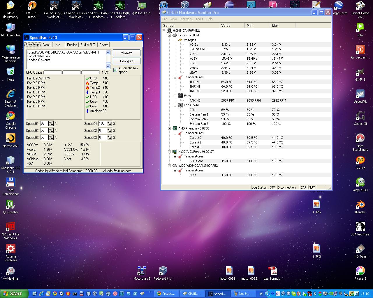

    Cześć
    Mam pytanie czy moje temperatury nie są za duże wczoraj po kilku godzinach pracy komputera sam się wyłączył (tak jak by ktoś z prądu wtyczkę wyją)
    schyliłem się żeby go włączyć i poczułem duże ciepło z komputera czy to jest normalne nigdy nie zmieniałem pasty na procesorze ani na grafice kompa ma około 1,5 roku... wcześniej była włączona gra przez mojego syna
    z tyłu obudowy mam wyłamane 2 zaślepki i komputer ma zamkniętą obudowę
    O to Mój Komputer :
    Procesor AMD Phenom 8750 Triple Core
    Grafika Gigabyte Geforce 9600 512 PCI-E
    Płyta ASUS M4A78
    RAM DDR2 2*2048MB/800 Patriot EX BLADE
    Logic B20 czarna 500W
    HDD WD 640GB/7200 16MB SATA-IT

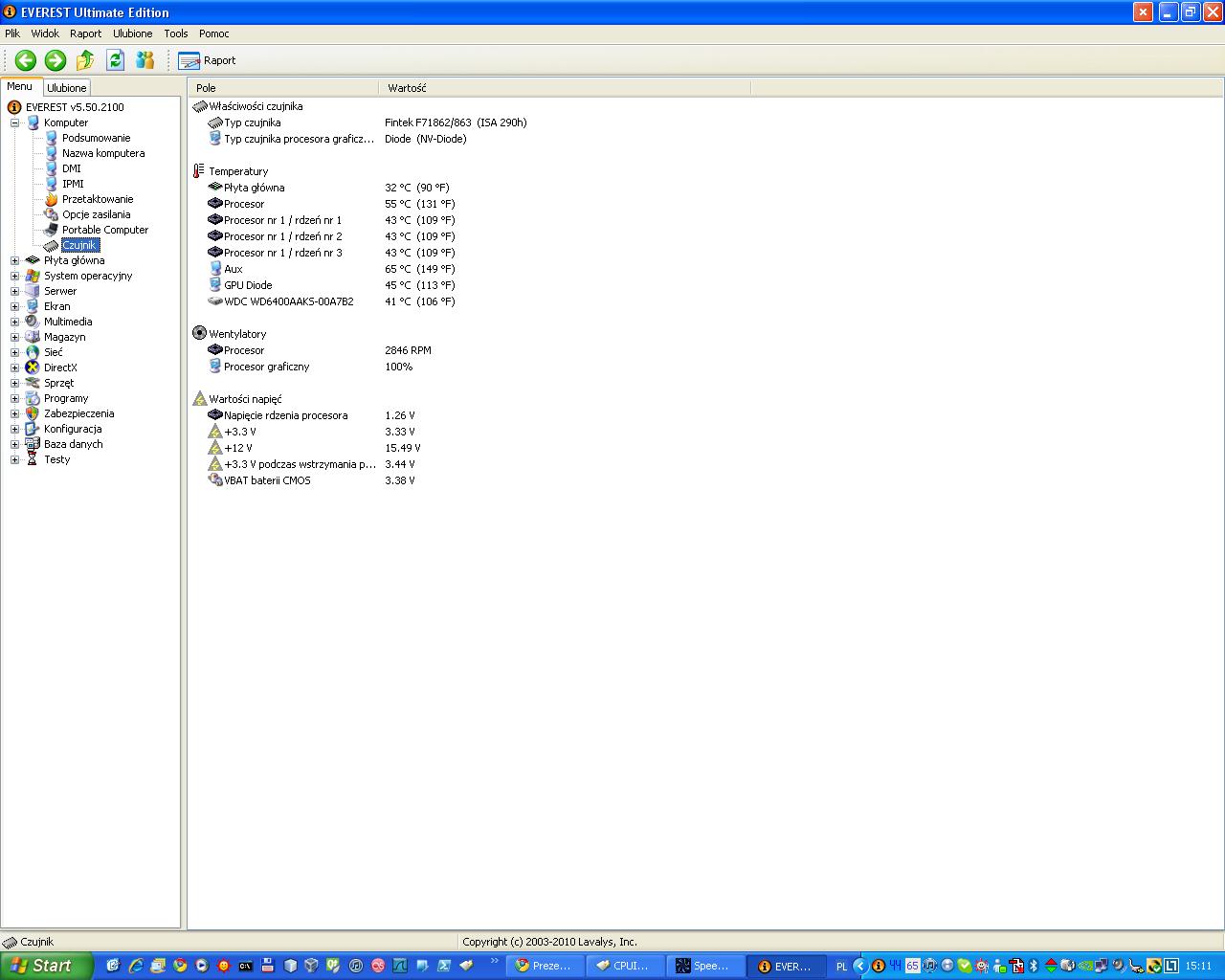

  • #3 9361242
    Hiro1496
    Dziwne napięcie pokazuje na linii 12V, aż 15,49V. Radziłbym sprawdzić miernikiem czy to prawda. Raczej temperatury są nie najgorsze ale zrób tak jak kolega irek6311 napisał. A gdy dalej będzie się wyłączał to zrób test. Ściągnij program Prime 95 i włącz test. Sprawdź temperatury i wyślij screen-a.

  • #5 9364070
    pendzik
    Prawidłowa temperatura podzespołów komputera
    Wrzucam odczyt z biosu jakie powinno być napięcie narazi ę jest ok nie wyłącza się przestawię go w inne miejsce i otworzę obudowę lato się zbliża to normalne że temperatura będzie wyższa. ps dziwne w programach napięcie 15 a bios 12(Niech mi ktoś powie jak skonfigurować Prime95 mam się na stronie zarestrować ...żeby używać programu.
    #6 9364156
    wariato
    Jeżeli 57 stopni to jest temperatura w idle to jest stanowczo za duża. Bios pokazuje napięcia mieszczące się w normach.
    Programy zawsze mają prawo do przekłamywań, nic nie da wiarygodnego wyniku jak zmierzenie miernikiem.
