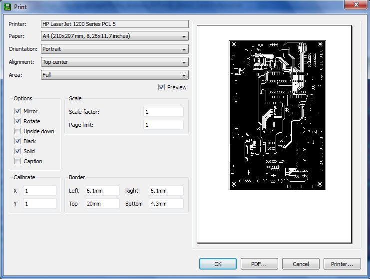

    Napotkałem na taki problem że podczas wydruku większej płytki (trochę większa jak A5) strona Top była w pionie nieznacznie większa. Oba wydruki były obrócone a strona Top wiadomo mirror. Pokrywając ze sobą górne pady te na dole nie pokrywały się, a ta różnica sięgała ok 1mm. W poziomie to nie wystąpiło.
    Macie na to jakąś radę? Skala wydruku to 1, a dodatkowe "ptaszki" to solid i black. Eagle 5.6.0

    Jeżeli drukowałeś bezpośrednio z programu Eagle to takie rozbieżności nie mogą mieć miejsca.
    Chyba że jeszcze używałeś inne pośrednie programy w fazie drukowania.

    Jeśli to nie pomoże to pozostaje jeszcze (jeśli drukowane z pliku PDF) funkcja obsługi strony.
    Ustawiamy tak:
    Skalowanie strony: Brak
    odznacz - Auto-obrót i wyśrodkowanie strony
    zaznacz - Wybierz źródło papieru według rozmiaru strony dokumentu PDF

    Wrzucam zrzut ustawień drukowania, drukuje bezpośrednio z Eagla
    [EAGLE] Rozjeżdżanie wymiarów przy wydruku
    Jutro sprawdzę przy wydrukowanej stronie TOP bez mirrora, o tej godzinie nie chcę już bzyczeć drukarą. Może się okaże, że będzie trzymał wymiar

    A w ustawieniach drukarki sprawdzałeś czy jest taka możliwość.
    Kiedyś użyłem starej drukarki Hp i też miałem taki problem i to była wina samej drukarki.
    Kupiłem nową XEROX laser i jest ok bez żadnych komplikacji z ustawieniami może tylko trochę mniej kryje.
