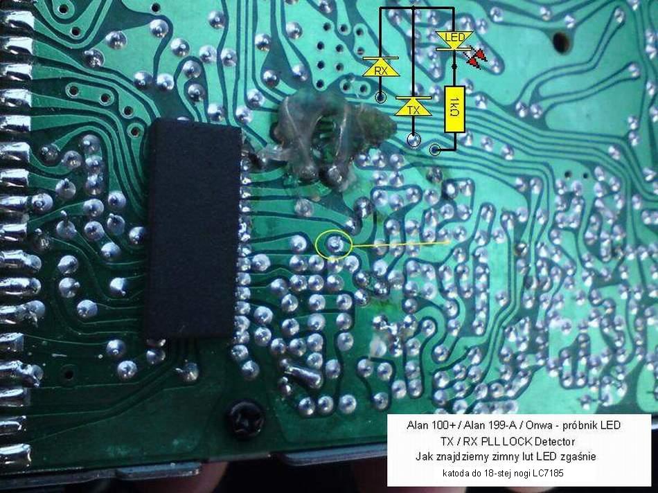

    Witam. Uszkodzeniu uległo w/w radio. Najprawdopodobniej uszkodziłem je wkręcając dłuższa śrubę mocującą radio. Uszkodzeniu uległa cewka T7 w generatorze VCO (urwana nóżka). Rozciąłem metalową obudowę i dolutowałem brakujące wyprowadzenie. Po wlutowaniu i przelutowaniu elementów wokół radio nie wstaje.
    Po podłączeniu anteny nie odbiera ani nie nadaje. Nie ma tradycyjnego szumu lecz taki cichutki z trzaskami co około 1 sekunda. Tranzystor końcowy 2SC2078 sprawdzany miernikiem - sprawny. Poza tym wszystko działa, zmiana kanałów, SQ itp.
    Gdzie szukać, co mierzyć?

    Zrób sobie taki oto próbnik;
    Alan 100 plus - brak odbioru i nadawania, trzaski.
    Z Twojego opisu wynika, że syntezer próbuje zaskoczyć. Jeśli tak jest dioda będzie migać.
    Jeśli nie ma synchronizacji, to dioda będzie świecić.
    Trzeba jeszcze zmierzyć omomierzem czy jest połączenie z obu stron uzwojeń
    Na każdym z 4 odczepów omomierz ma pokazywać względem masy 0Ω
    Jeśli dasz radę, to zmierz napięcie na kondensatorze C84.
    Wygląda na to, że rozleciał się kondensator, który znajduje się wewnątrz filtru

    Witam. Na wstępie dziękuję bardzo za Wasze odpowiedzi.
    Dzisiaj znów zabrałem się za to. Wylutowałem tą nieszczęsną cewkę. Przyglądnąłem się jej, jest jedno małe uzwojenie i drugie większe z równoległym kondensatorem. Chciałbym tu zaznaczyć, że obudowa jest myląca (ma 6 nóżek, z czego 4 używane). Posklejałem polutowałem wyprowadzenia, pomierzyłem i wlutowałem.
    Radio wstało. Jest odbiór i nadawanie, lecz... powyżej kanału 20. Poniżej 20 tylko odbiór. Pewnie niechcący przekręciłem rdzeniem podczas ściągania kleju. Niestety tu są schody, na radiotechnice się nie znam, a tymbardziej na strojeniu radia cb. Czy mógłbym dostać jakieś wskazówki? W którą stronę kręcić i ile? I czy w ogóle mogę to zrobić domowymi sposobami.
    Co do oscyloskopu (ktoś tam napisał). Ewentualny dostęp do niego bym mógł mieć dopiero w następnym tygodniu.
    Co do pomiarów, może komuś się przyda. Napięcie na C84 - 8,6V DC (przy uszkodzonej cewce, później już nie mierzyłem).
    Tego próbnika nie robiłem, bo nie wiedziałem jakie diody dać w RX i TX. Zwykłe krzemowe?
  • #7 9365414
    SP8JZ
    Poziom 33  
    Rób ten próbnik i nie marudź. Prościej się wytłumaczyć nie da. Zwykłe diody, tylko nie zenerki.
    Poniżej kanału 20-stego dioda będzie świecić. Powyżej zgaśnie.
    Stroisz tak, aby zgasła w całym paśmie, tzn 1-40 RX i 1-40 TX.
    Wygląda na to (choć głowy nie dam), że napięcie strojące jest za małe i trzeba wykręcić rdzeń. Dioda zgaśnie jak dasz ok/ pół obrotu w lewo, ale trzeba na koniec podłączyć woltomierz pod C84. Na kanale 20-stym powinno być ok. 3-4V

    Po co Ci miernik i oscyloskop skoro poradziłeś sobie z najtrudniejszym tematem jakim była naprawa cewki VCO co od początku sugierowałem. Teraz jesteś w domu jeśli chodzi o naprawę. Masz nie całe pasmo no to bez przyrządów wkręć minimalnie rdzeń, bo napisałeś że masz wsio powyżej 20 kanału, ale rób to delikatnie i z odpowiednim śrubokrętem, bo szerokim możesz rozwalić rdzeń, a to bardzo brzydko się wyciąga. Czasem bez uszkodzenia cewki się nie obejdzie. To tak na przyszłość. Nie wiem w którym miejcu jesteś, bo widziałem już rdzenie powkręcane poniżej cewki i potem dalej się nie da wkręcić:D:D. Jeśli jesteś wykręcony że tak powiem to minimalnie wkręć i zobacz w którą stronę się przesunęło pasmo. Jak na odwrót to zrób też na odwrót. Jak na to wpadniesz- będziesz miał na całe życie. Tylko powtarzam kręć z DUŻYM umiarem i sprawdzaj jakie masz pasmo TX i RX. Owszem można to brać na nie jeden miernik, ale po co. Zrób tak jak Ci napisałem oczywiście jak nie uwaliłeś indukcyjności cewki roboczej oraz kondensatora to będziesz zadowolony z radia. Pozdrawiam
