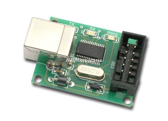

    Witam wszystkich forumowiczów!
    Zabrałem się za drugi w życiu projekt z mikrokontrolerem. Tym razem wybrałem płytkę drukowaną i elementy SMD. Jak w Eagle'u uzyskać ramki na warstwie opisowej wokół elementów SMD, np. rezystorów czy kondensatorów? Chodzi mi o takie coś:

    Aby coś takiego uzyskać, musisz dodać taką ramkę w bibliotece danego elementu.
    Zrobisz to przez edycję elementu w edytorze bibliotek Library.
    Odpowiednia warstwa to tDoku(51), bDoku(52).

    Dzięki za odp. Chyba sobie odpuszczę... Myślałem, że to kwestia zaznaczenia jakiejś opcji w ustawieniach.
