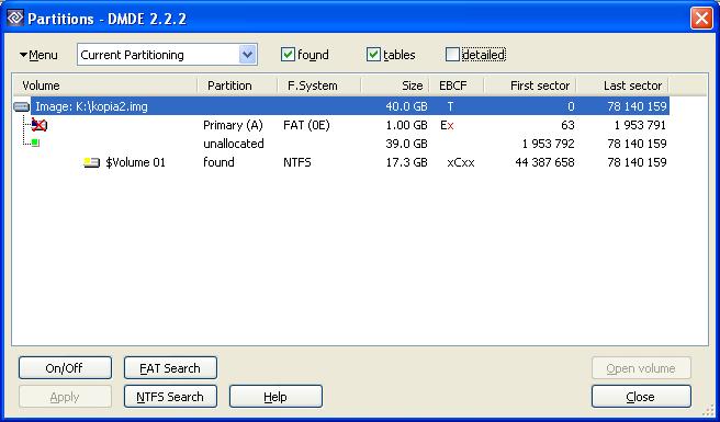

    "wyczyściłem" MBR(zrobiłem kopie jego ale zostawiłem ją na dysku, oj głupiutki :) ) I teraz mam duży problem ponieważ komputer nie widzi moich partycji - brak o nich informacji w MBR. nic innego nie robiłem.
    "tablica partycji – zawiera 4 struktury opisujące poszczególne partycje podstawowe, każda po 16 bajtów" co w tych 16 bajtach jest zapisane i jak, może samemu bym spróbował wygenerować.
    Jak można przywrócić informacje o partycjach bez tracenia danych? Jakiś program?

    Trochę mi zeszło bo robiłem kopie dysku.
    Jak odzyskać partycje po wyczyszczeniu MBR? Programy i metody
    Chodzi mi o odzyskanie tylko 64bajtów odpowiedzialnych za partycje(jak będę je widział to sobie już bez problemu poradzę)

    W załączniku jest(robiłem wg instrukcji)
    Był EXt3(około10GB) | FAT32(około 2GB) | FAT32/NTFS(około 3333MB) | FAT32/NTFS | NTFS | SWAP w takiej kolejności, ale FAT32/NTFS - tych nie pamiętam.

    dziś właśnie walczę aby odzyskać ten plik, idzie trochę szybciej bo przeniosłem na innego kompa(dysk odzyskiwany to 40GB 1,8cala i 30Mb/s ma tylko)
    W czasie pisania postu dokończył się "test FAT" i znalazłem stary plik MBR, który był uszkodzony ale tylko w części którą naprawi instalacja dowolnego systemu, zaraz wgram i napiszę o rezultacie
    EDIT
    Działa ;) Tylko, że muszę bootować pierw z pendriva(na którym jest boot.ini) i on odpala windowsa z dysku. Jutro pokombinuje jak naprawić resztę lub zainstaluje jakiś system i będzie bez problemu
