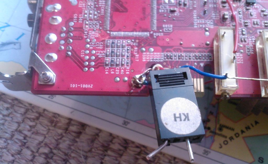

Chciałem właściwie z nudów zrobić vmoda na karcie MSI 7600gs, od razu zaznaczam, że moim celem jest bardziej samo zaobserwowanie zmiany napięć, a nie podkręcanie tzw może mi się przyda ta praktyka w przyszłości.
Posiłkowałem się tymi artykułami:
http://vr-zone.com/articles/-voltage-modification-for-inno3d-7600gs-p345-pcb-/3625-1.html
http://www.purepc.pl/galaxy_7600gs_vmod_czyli..._wydajno_c_naszej_karty?page=0%2C3&pageNo=ALL
Z których wywnioskowałem:

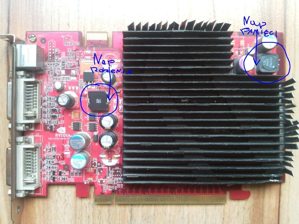

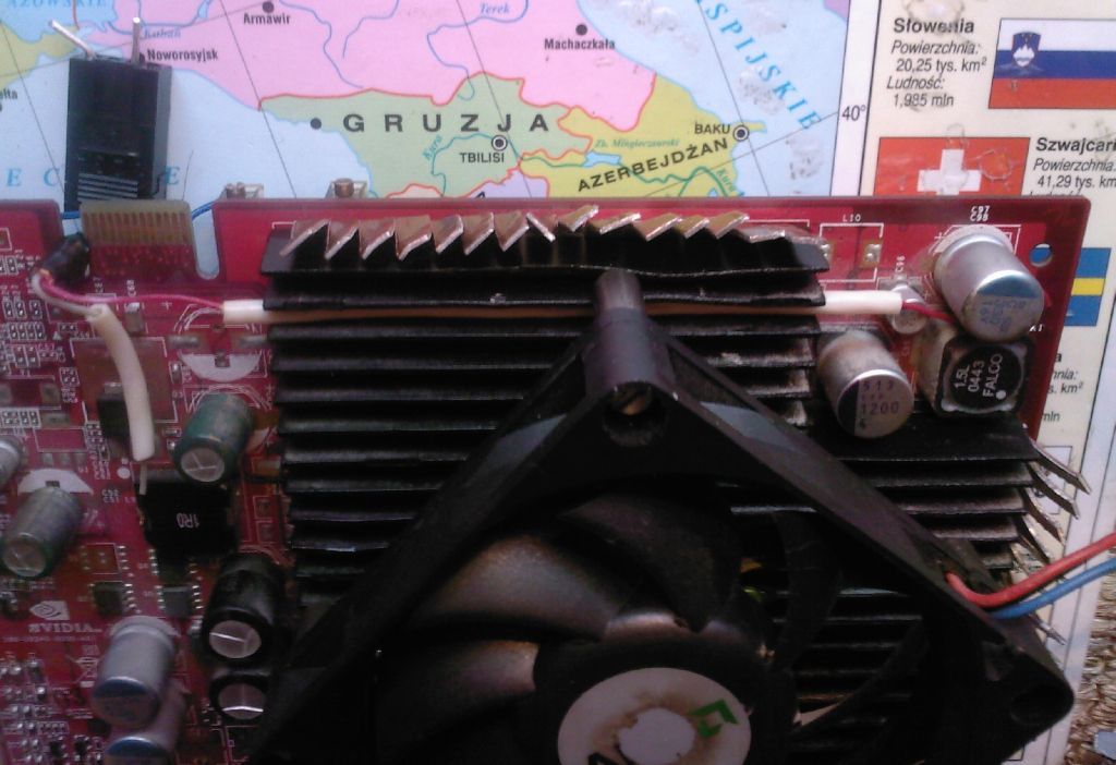

Oczywiście będzie tam wiatraczek, na pamięci przykleiłem miedziane płytki.
Moje pytania brzmią:
-czy dobrze wszystko zinterpretowałem?
-gdzie mogę na karcie znaleźć miejsca z masą?(np na nóżce jednego z większych kondensatorów? Tylko nie orientuje się za bardzo gdzie jest minus. Siódmą nóżka w kontrolerze?(GND))
-W jakich granicach bezpiecznie mogę zmieniać napięcie(to tak na później może coś będę kombinował z chłodzeniem)
Z góry dzięki za odpowiedzi, pozdrawiam.
No cóż widzę, że nikt mi nie chce pomóc, więc trochę niepewnie, ale zacząłem bez wsparcia ;]
A teraz odpowiem sobie na pytania:

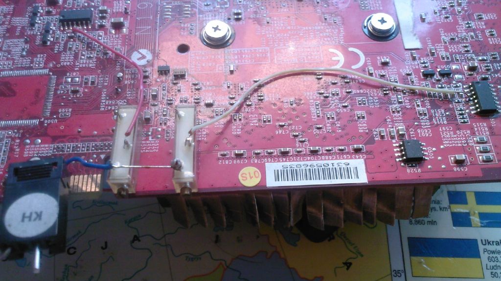

- tak najwidoczniej wszystko dobrze zinterpretowałem bo działa, a konkretnie wygląda to tak:
-co do masy, w sumie elektrolity chyba niekoniecznie muszą być do niej połączone, ale podążając za grubością ścieżek i faktem, że obudowa jest na pewno masą:
konkretnie to starłem ochronną warstwę ścieżki i nałożyłem trochę cyny
-ja podwyższyłem napięcia do
rdzeń 1.1 do 1.5V 400@650Mhz
pamięci 1.88 do 1.95V 400@460Mhz
