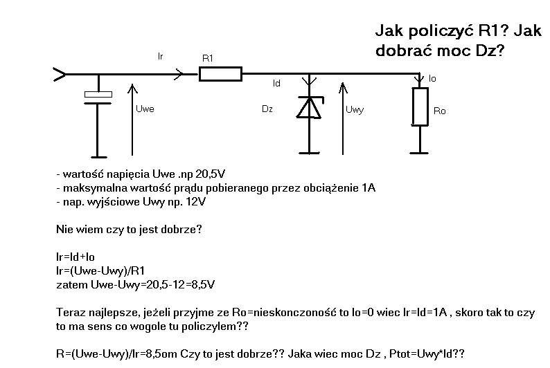

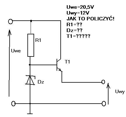

    Na poniższych rysunkach przedstawiam na czym problem polega, wiem ze kiedys spotkalem sie z tym tematem na lamach edw ale nie wiem w ktorym numrze, bo to bylo dawno temu, jezeli jednka jest ktos kto wie gdzie moge znalezc informacje na temat stabilizator linowych glownie na diodach zenera, chodzi o wzory i wyprowadzenia skad co i dla czego. to niech pisze.
    • Stabilizatory liniowe Zenera Najlepszy dostanie 50punktow! 2dz.JPG (14.54 KB) Musisz być zalogowany, aby pobrać ten załącznik.
    • Stabilizatory liniowe Zenera Najlepszy dostanie 50punktow! 1dz.JPG (43.72 KB) Musisz być zalogowany, aby pobrać ten załącznik.

    R1=U/I=8,8/1=8.5 om
    Układu stabilizatora tylko z diodą zenera nie stosuje się w przypadku dużych (i zmiennych) obciążeń.
    Ze względu na straty mocy i dokładność stabilizacji lepszy jest układ z tranzystorem. Oporek do bazy w praktyce liczy się R=Uwe-Uz/Iz gdzie Iz to przyjęty prąd pracy diody (np:15 mA). Na jego wartość wpływa też wsp. wzmocnienia tranzystora. (Równolegle z zenerką daj też elektrolit koło 100 mikro).

    Problem w tym ze to wszystko mosi byc wyliczone, znaczy dlaczego taki T1, dlaczego taka moc Dz , a nie inna, jaka wartosc R1 i dlaczego akurat taka. Czy mozna w tym drugim ukladzie uzyc zamiast tranzystora bipolarnego , polowego np. BF254??? lub innego.

    No dobra, to najpierw układ z oporkiem i diodą.
    Oporek: musimy znać maksymalny potrzebny prąd obciążenia Imax żeby jego wartość nie ograniczała tego prądu. R=(Uwe-Uwy)/Imax. Moc oporka P=(Uwe-Uwy) • Imax. W podanym przez Ciebie przypadku będzie to 8,5 W. Moc wydzielana w oporniku będzie niezależna od pobieranego prądu - w zakresie 0 - Imax.
    Zenerka: jej prąd będzie równy 0 przy prądzie obciążenia Imax, a przy prądzie obciążenia 0 będzie miał wartość Imax i tym przypadku dioda będzie obciążona najbardziej: P=Uz • Imax czyli P=12 • 1=12 watów.

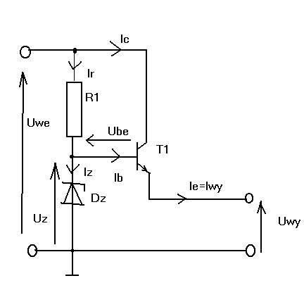

    Do schematu 1
    Napięcie wyjściowe
    Uwy=Uz-0.6V <- spadek napięcia na złączu baza-emiter
    Czyli
    Uz=Uwy+0.6V=12.6V najbliższa wartość Uz to 13V
    Występujące wartości napięć Zenera:
    2.4, 3.0 , 3.3 , 3.6 ,3.9 , 4.3, 4.7, 5.1, 5.6, 6.2, 6.8, 7.5, 8.2, 9.1, 10, 11,
    12, 13, 15, 16, 18, 20, 22, 24, 27, 30, 33, 36, 39, 43, 47, 51, 56, 82, 100, 120, 150, 160, 200V
    Dioda stabilizuje przy określonym prądzie Iz (wartość zależna od typu)
    zwykle 10 mA (ale także może być 7.5mA lub 50 mA)
    R=(Uwe-Uz)/Iz=(20.5V-13V)/0.01A=750 Ω
    zakładamy, że prąd bazy tranzystora Ib=Ie/( β +1) jest dużo (powiedzmy 10 razy mniejszy) niż Iz.
    Beta - minimalne wzmocnienie stałoprądowe tranzystora (odczytujemy z charakterystyk tranzystora podanych w katalogu dla maksymalnego założonego prądu wyjściowego).
    I odwrotnie dla przyjętego prądu diody należy przyjąć, że
    Ir=Iz*1.1 czyli Ibmax=0.1*Iz z tego mamy dalej, że
    maksymalny prad wyjściowy stabilizatora (gdzie jest dobra stabilizacja)
    Ie=( β +1)*Ib= ( β +1)*)*0.1*Iz
    β - minimalna wartość wzmocnienia stałoprądowego dla założonego maksymalnego prądu wyjściowego.
    Należy także pamiętać o mocy tranzystora tj.
    Ptr=Imax*(Uwe-Uwy)< niż moc maksymalna tranzystora.
    Przy większych mocach należy na tranzystorze dodać radiator o powierzchni wystarczającej do rozproszenia mocy strat, dobrany tak by temperatura złącza tranzystora nie przekroczyła 150 ° C (lepiej

    Moc diody musi być większa niż:
    PD=Iz*Uz=0.01A*13V=0.13W wybieramy 0.25W
    typowe moce diod Zenera to 0.25, 0.5, 1W, (3W), 5W, 10W,20W, 50W
    Moc rezystora musi być większa niż:
    Pr=(Uwe-Uz)*(Iz+Iwy/(beta+1)) ≈ (Uwe-Uz)*Iz=75 mW (można wybrać
    0.125 lub 0.25W)
    beta - wzmocnienie stałopradowe tranzystora
    Schemat 2 - Układ taki stosujemy do małych obciążeń (wadą jest zmiana prądu płynącego przez diodę Zenera przy zmianach prądu obciążenia - więc należy go stosować przy stałym prądzie obciażenia).
    1. Napięcie Zenera = Nominalnemu napięciu wyjściowemu
    2. Uwej = Uz +kilka woltów dla zmniejszenia wpływu wahań Uwe
    3. Zakładamy Imax=Iwy+10%
    4. Moc diody Pz> Uz*Imax
    5. R1=(Uwe-Uz)/Imax
    6. Moc rezystora (Uwe-Uz)*Imax
    Czyli dla danych Uwe=20.5V Uwy=12 i Iwy=1A
    Uz=12V
    Imax=1+0.1=1.1A
    Pz=12V*1.1A=13.2W wybieramy 20W np.
    BZY93C12 (20W przy temp. 75 ° C, Iz=1A )
    R1=(20.5-12)/1.1A=7.7 Ω najbliższa wartość to 7.5 Ω
    Dla maksymalnego prądu = 1A
    Uwe-Iwy*R1=20.5-7.5=13V > Uz=12V czyli układ jeszcze stabilizuje.
    Moc rezystora
    Pr=(20.5-12)*1.1A=9.35W wybieramy 15W lub więcej zależnie od warunków chłodzenia
    Zadanie typowo teoretyczne ponieważ ze względu na duże straty mocy nie stosuje się takich układów do takich prądów.

    wezmy np. BC107 pod uwage :
    U(ce)=45V
    U(eb)=6V
    I(c)=100mA
    P(c)=300mW
    βmin=230
    βmax=240
    f(T)=300MHz
    Tmax=200stC
    Usat=0,6V
    Ibmax=50mA
    skoro Ib=Ie/(β+1) i skoro Ie=Iwy to:
    Iwy=Ib*(β+1) (Ibmax=50mA przy βmax=240) zatem
    Iwy=Ib*(β+1) =50*241=12050mA ?? max. prad ktory może być dostarczony do obciążenia??
    Tutaj już się gubie
    To jest w drugą stronę.
    Maksymalny prąd jaki możemy dostarczyć do obciążenia wynika z mozliwości elementu wykonawczego jakim tu jest tranzystor.
    Moc wydzielona ma tym elemencie nie może przekroczyć jego dopuszczalnej mocy maksymalnej. Jeżeli mamy dane:
    Uwe>Uwy=Uz-0.7V to spadek napięcia na tranzystorze wynosi:
    Utr=Uwe-Uwy
    Tak więc prąd obciążenia musi być mniejszy niż
    Iwy<Pd/Utr gdzie
    Pd - maksymalna moc jaka może być wydzielona na tranzystorze
    Utr - spadek napięcia na tranzystorze
    Czyli w całym zakresie pracy tranzystora muszą być spełnione 3 warunki
    np dla BC107
    (Ic <100 mA) AND (Uce<45V) AND (Ib*Ube+Ic*Uce<Pc=300mW)
    gdzie Ib*Ube+Ic*Uce - moc wydzielająca się w strukturze tranzystora.
    Jak mamy Iwy to z tego obliczmy Ib:
    Ib=Iwy/(β+1) - dla układu jednotranzystorowego
    I ten prąd Ib powinien być dużo mniejszy niż prąd płynący przez diodę Zenera. Chodzi o to by przy zmianach obciążenia prąd płynący przez diodę zmieniał się w bardzo małym zakresie, bo wtedy nie zmienia się napięcie na diodzie.
    Jeżeli potrzebujemy większych prądów wyjściowych wtedy stosujemy więcej stopni wzmacniających pomiędzy wyjściem i diodą (czy innym źródłem napięcia odniesienia).
    To ile jest w koncu rowne Iz skoro na samsym poczatku przyjelismy ze Iz=0.01A (przy obliczaniu wartosci diody i R)
    Wedlug mnie Ir=Ib+Iz, dlaczego Ir=Iz*1.1 ??[/quote]
    No jeżeli przyjmiemy, że Ibmax=0.1 Iz to
    Ir=Ib+Iz=0.1*Iz+Iz= 1.1 Iz = skrót myślowy

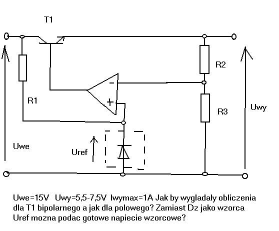

    Jednak moj problem sie nie skonczyl :/.
    • Stabilizatory liniowe Zenera Najlepszy dostanie 50punktow! 2dz.JPG (15.76 KB) Musisz być zalogowany, aby pobrać ten załącznik.
    • Stabilizatory liniowe Zenera Najlepszy dostanie 50punktow! 3dz.JPG (25.23 KB) Musisz być zalogowany, aby pobrać ten załącznik.

    Można podać napięcie wzorcowe.
    Skąd ten nacisk na tranzystory polowe? - nie stosuje się ich w układach stabilizatorów szeregowych.
  • #14 981299
    Xitami
    Poziom 29  
    Posty: 1130
    Pomógł: 118
    Ocena: 31
    Właśnie, takie mamy fajne tranzystory polowe, a nikt nie chce ich stawiać w szeregu! Może dla tego że takie fajne ;)
    Układ z OpAmpem, tak bez rachunków, chcemy żeby ten układ pracował liniowo prawda? (czyli nie tak, że napięcie jest albo go nie ma)
    Wzmacniacz taki ma wielkie wzmocnienie, wzmacnia różnicę napięć między wejściami + i -. Dzięki ujemnemu sprzężeniu zwrotnemu jakby stara się żeby różnica między wejściami była jak najmniejsza, więc napięcie na dzielniku złożonym z R2 i R3 jest równe Uref, prąd płynący przez R1 jest w przybliżeniu równy prądowi przepływającemu przez diodę, a taki układ już znasz.
    $$ U_{wy}=\frac{U_{ref}(R_{2}+R_{3})}{R_{3}}$$

    Tranzystor bipolarny ma tę przydatną cechę, że niezależnie od prądu napięcie B-E jest stałe i niewielkie (0,6V). W Twoim układzie po prostu jest wtórnikiem - tzn. ze stratą 0,6V przekazuje napięcie diody.
    Tranzystor polowy zachowuje się inaczej - potrzebna byłaby charakterystyka. I nici ze stabilizacji na diodzie Zenera, bo napięcie wyjściowe będzie silnie zależne od prądu tranzystora.
    Można taki tranzystor użyć, ale np. w układzie (rzadziej w liniowym, a bardzo często w impulsowym) z pętlą sprzężenia zwrotnego - czyli napięcie wyjściowe porównujemy ze wzorcem, a sygnał błędu po wzmocnieniu kierujemy na bramkę.
    A w Twoim układzie sprzężenie też jest - wejście sygnału zadanego to baza, sygnał o napięciu wyjściowym znajduje się na emiterze. Jeśli Uwy<Uzenera-0,6V, to ognia - prąd kolektora nieco wzrasta i napięcie wyjściowe też. Tranzystor bipolarny jest więc jednocześnie elementem porównującym, wzmacniaczem błędu oraz elementem wykonawczym. Niestety tranzystor polowy tego nie potrafi.
