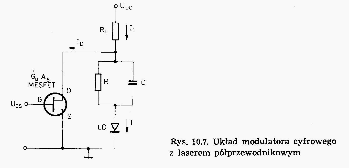

    Czyli jeśli dobrze rozumiem należało by zrobić do lasera jakiś modulator, np.
    Czujnik pozycji wiązki laserowej
    którego zadaniem by było jeśli dobrze rozumiem włączać wyłączać laser (w milisekundach)
    I w odbiorniku czyli (czujniku zbudowanego z fotoelementów np. fototranzystor, + przezroczysta płytka przed fototranzystorami + oczywiście procesor)
    trzeba by było zdefiniować żeby odbierało tylko tą zmodulowaną wiązkę? [czyli jeśli fototranzystor będzie z odpowiednią częstotliwością przewodził]
    Dobrze rozumiem ?
  • #14 9372544
    yetihehe
    Dobrze rozumiesz.
