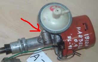

    Kondensator masz pod aparatem zapłonowym. Ibiza 021A- 903 ccm- nie odpala czasem.

    Dziękuję. Tylko czy mam na pewno to wymienić? Nie wiem co zrobić już z tym autem...
  • #4 9373404
    m789
    Wymiana kondensatora na pewno nie zaszkodzi. Sprawdzałeś czy jest iskra na świecy (gdy nie chce odpalić)? Świece zmieniałeś? Możesz zanim go zgasisz wieczorem (ciemno musi być :P) spryskać przewody wn, kopułkę, cewkę wodą i zobaczyć czy są przebicia i gdzie.

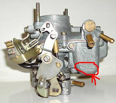

    Jak chwycił na samostarcie to znaczy że iskra jest. 1. Napisz mi jak silnik się zachowywał jak dałeś samostartu i zacząłeś go odpalać czy od razu równo wszedł na obroty, czy wchodził skokami, czy jak ?? 2. Czy przed wyłączeniem silnika przełączasz go na benzynę i czekasz aż trochę pochodzi sobie niej. 3. Czy gaźnik był kiedykolwiek regulowany ? 4. Masz gaźnik typu WEBER 32 ICEV ??

    1. Po samostarcie chwycił dosłownie na dotyk, od razu, ani pół obrotu wałem, chodził równo. 2. Próbowałem różnych sposobów, na benzynie, na gazie też zostawiałem, zawsze ten sam rezultat. 3. Gaźnik był regulowany po remoncie kapitalnym, czyli gdzieś z 2 lata temu. :D 4. Nie znam się na gaźnikach, jakie były rodzaje? Jak je zidentyfikować?

    Masz napisane na gaźniku. Ibiza 021A- 903 ccm- nie odpala czasem.

    Gaźnik mam taki sam. Ale znalazłem przyczynę :D Po prostu auto za dużo przebieg na gazie robiło. Zrobiłem ostatnio dużo kilometrów, cały zbiornik benzyny spaliłem, i teraz Izka chodzi elegancko :D Dziękuję za zainteresowanie, pozdrawiam. Temat zamykam.
