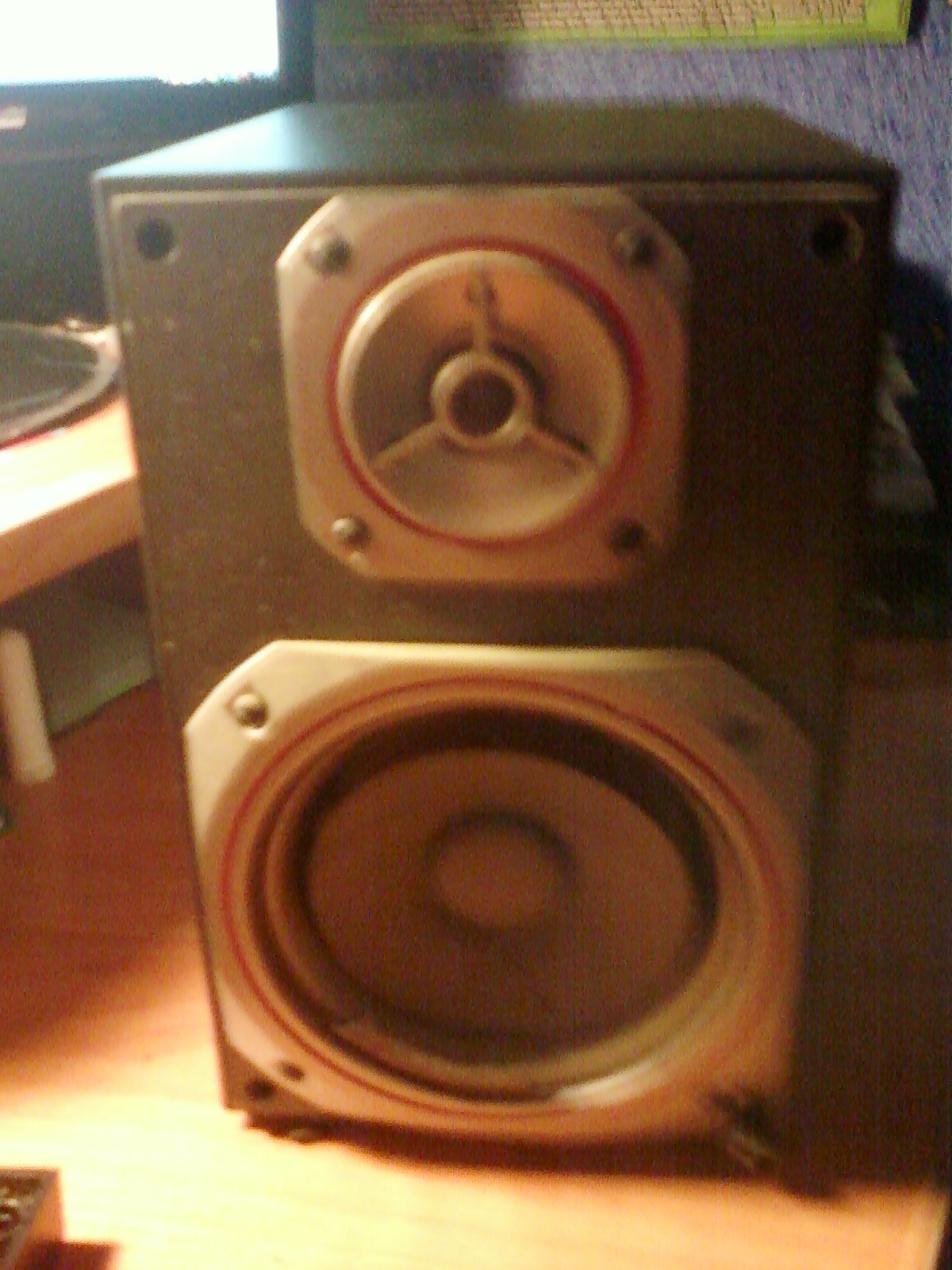

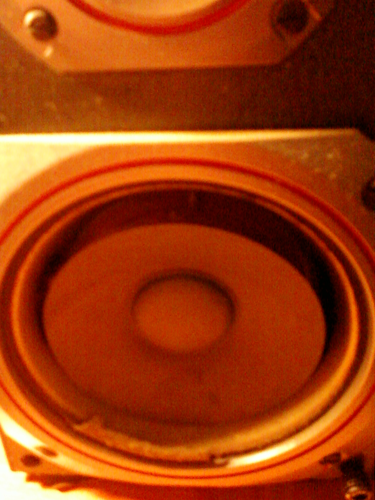

    Witam, kupiłem ostatnio za śmieszną cenę kolumny Unitra Tonsil praktycznie bez zawieszenia górnego. Tutaj pytanie do was, jakie to są kolumny, jakie siedzą w nich głośniki , jaki dobrać zestaw naprawczy o ile wogóle da rade takowym je naprawić, ewentualnie jakie głośniki tam wsadzić w zamian. Najlepiej Tonsil,Stx.
    Foto.
    Jakie to kolumny (Unitra Tonsil) Jakie to kolumny (Unitra Tonsil) Jakie to kolumny (Unitra Tonsil)
    na kolumnach piszę tylko Unitra Tonsil. :) Pozdrawiam.

    A da radę naprawić to jakimś zestawem naprawczym?:) czy wymieniać głośniki?

    Wątpię aby ten zestaw naprawczy pasował do GDN 12/XX.
    GDM może mieć konstrukcyjnie inny kosz a cewką różni się na pewno. Z tego co wiem GDM ma średnicę cewki 20mm a GDN 25,5mm.
    Zrób dokładne wymiary tej cewki i napisz do umifonu, coś na pewno dobiorą.

    Gra nie warta świeczki głośnik jest jednym z tańszych przetworników.
    Podzespoły z wysyłką i naprawą wyjdą prawie tyle samo co nowy głośnik.
    Te zamienniki to tandeta za zwyczaj materiał stosowany jest zdecydowanie innej masy. Głośnik nie uzyska już tego samego dźwięku co oryginał.
