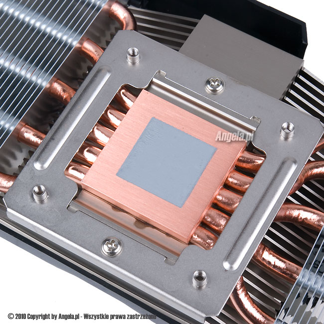

    Karta gtx 570 ma na sobie "hestsink" ktory bedzie stanowic chlodzenie calej pcb oprocz gpu, na ktory zamontuje sie blok LC.
    Wystarczy zdemontowac glowne chlodzenie gpu:
    Czy takie WC uniesie gtx-a 570 ?
    Pozostanie karta z chlodzeniem "heatsink" pamieci i sekcji zasilania razem z turbinka, ktora bedzie sobie owiewac pcb karty:
    Jak widac na fotce, gpu pozostaje "goly" i na niego montujemy blok LC podany z linku powyzej postu.
    W opisie bloku gpu jest wymieniona karta 480 i 580 (bez 570), dla tego nalezy napisac do sklepu z pytaniem, czy rozstaw otworkow montazowych bloku pasuje z otworkami montazowymi karty gtx 570 referencyjny.
    Jezeli tak, to blok bedzie pasowac i mozna go kupic za 115 zl.
    Do tego poprosic o krocce oraz weze.
    To samo dotyczy chlodnicy.
    Plynu moze obecnie zabraknac, wiec ta kwestia rowniez musi zostac rozwinieta w prosbie mailowej do sklepu.
    Calosc powinna zmiescic sie w ~ 300-350 zl.

    Pojawił się pewien problem i proszę o fachową pomoc :( otóż dwa dni po zmianie chłodzenia wszystko ładnie działało, temperatury były śliczne jak już pisałem, 30 stopni w idle i 62 stopnie max w stresie.
    kartę miałem juz wcześbiej podkręconą na wartości:
    napięcie z 0.987V na 1.075V
    rdzeń z 732 mhz na 877 mhz
    pamięć z 1800 mhz na 2001 mhz.
    całość działało na referencyjnym chłodzeniu od 4 miesięcy czyli tak jak kupiłem, temperatura była trochę wysoka bo 89 stopni w stresie ale mieściła się w normie z tego co czytałem na forach.
    po zmianie chłodzenia i po zobaczeniu tych wspaniałych temperatur postanowił zwiększyć rdzeń z 877 na 888 mhz ale zostawiając napięcie dalej na 1.075V
    odpaliłem gierkę a tu nagle komp się resetuje, dźwięk iskrzenia, było czuć czymś spalonym i od razu zgasiłem kompa. Wyciągnąłem grafikę, zdjąłem chłodzenie i "kosteczki" z sekcji zasilania są ujarane na popiół.
    złożyłem stare chlodzenie na grafikę i pytanie czy serwis uzna mi gwarancję i naprawi lub wymieni grafikę ? Bardzo dziwne że na starym chłodzeniu wszystko chodziło i to na wyższych temperaturach a tutaj się zjarało.
    moja konfiguracja sprzętowa to zasilacz ocz fatality 750 w, i7 870 4.0 ghz, mobo msi big bang fuzion, dysk 500gb
    Chodzi tylko o to, czy sklep uzna gwarancję czy nie ? jakie są szanse ?
