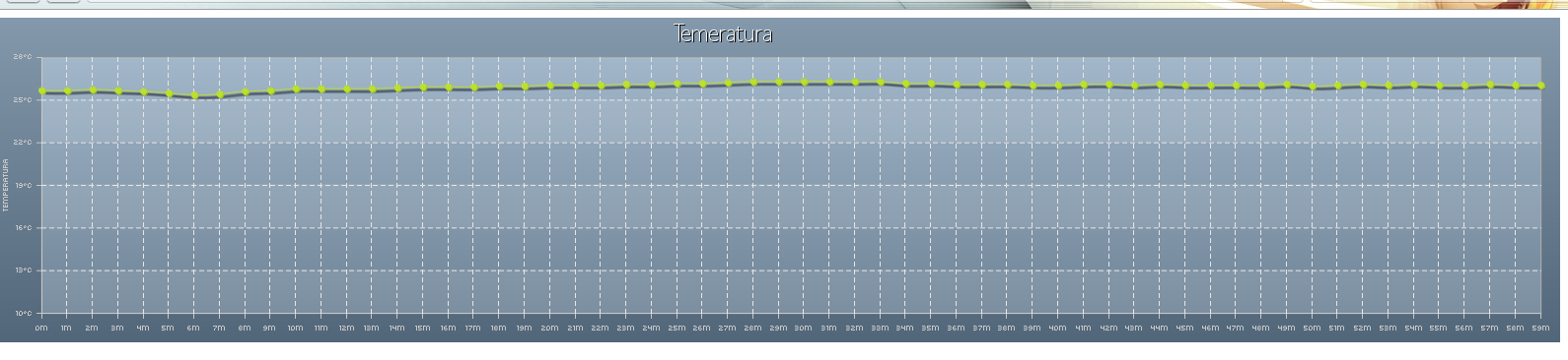

    Teraz moje pytanie jest takie:
    Czy można używać innych jeżyków niż HTML?
    Czy pójdzie na tym PHP?
    Pytam się o to, gdyż ja zrobiłem coś takiego, że na swoim kompie uruchomiłem serwer WWW z obsługa PHP i poprzez RS232 leciały mi co 1min informację z czujnika temp, i na stronie były aktualizowane.
    Jedyna wada jest taka, że musiałbym mieć cały czas włączony komputer, bo właśnie na nim był postawiony serwer.
    Oto zrzut z wykresu:
    Serwer HTTP na Atmega. Czy można używać innych języków niż HTML?
    Aby wygenerować taki ładny wykres posłużyłem się tymi bibliotekami
    http://pchart.sourceforge.net/
    No i moje pytanie czy da się zrobić coś takiego na Atmedze?
    Tak, np. xHTML :D
    Nie.
    Możesz postawić serwer na Atmedze, który wypluwa klientowi dane z odczytów w formie normalnego (odpowiednio sformatowanego) tekstu. Później piszesz skrypt w PHP, który korzystając ze wspomnianych bibliotek pchart generuje wykres na podstawie pobranych danych z serwera (na Atmedze). Skrypt umieszczasz na zwykłym serwerze hostingowym z php+gd.
    No i chyba masz to, o co chodziło.
