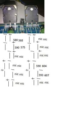

    Witam. Jak sprawdzić KB688 i KD718. IRFZ44N sprawdzałem w ten sposób, że na mierniku ustawiałem 2000kOhm i jak miernik pokazał 0 to końcówka padnięta. Te K można sprawdzić w ten sposób? KB688 własnie mają 0 przy tych samych nóżkach, a KD718 ma 400kOhm a na drugim KD miernik nic nie pokazuje.
  • #2 9368165
    fichu4
    Najlepiej wylutuj tranzystor.Miernik ustaw na test diody i mierzymy między kolektorem a emiterem nie powinno być przejścia a jeżeli miernik będzie piszczał to tranzystor uszkodzony.
  • #3 9369282
    hardmen969
    Zrobiłem pomiary. Proszę, o analizę.
    Wzmacniacz Mutant końcówki mocy
    A przed awarią grał tak:
    Link

  • #6 9369909
    gustaw353
    Są to tranzystory p-n-p i n-p-n. Należy pomierzyć je w obu kierunkach - zmieniając +/- omomierza. Jeżeli prawy "nic" to jest uszkodzony.
    Stosując tranzystory zamienne - wymienić należy oba w parze, a najlepiej w pozostałych kanałach też.

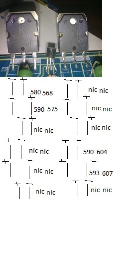

  • #7 9370009
    hardmen969
    No to jeszcze raz.
  • #8 9372342
    gustaw353
    Wygląda na to, że oba są dobre. Pomiar najlepiej wykonać ustawiając miernik na test diod lub zwykłym wychyłowym przy niskim zakresie omomierza.
    Złącze B-E i B-C zachowują się jak zwykła dioda a C-E w obie strony "nic" czyli ∞.
