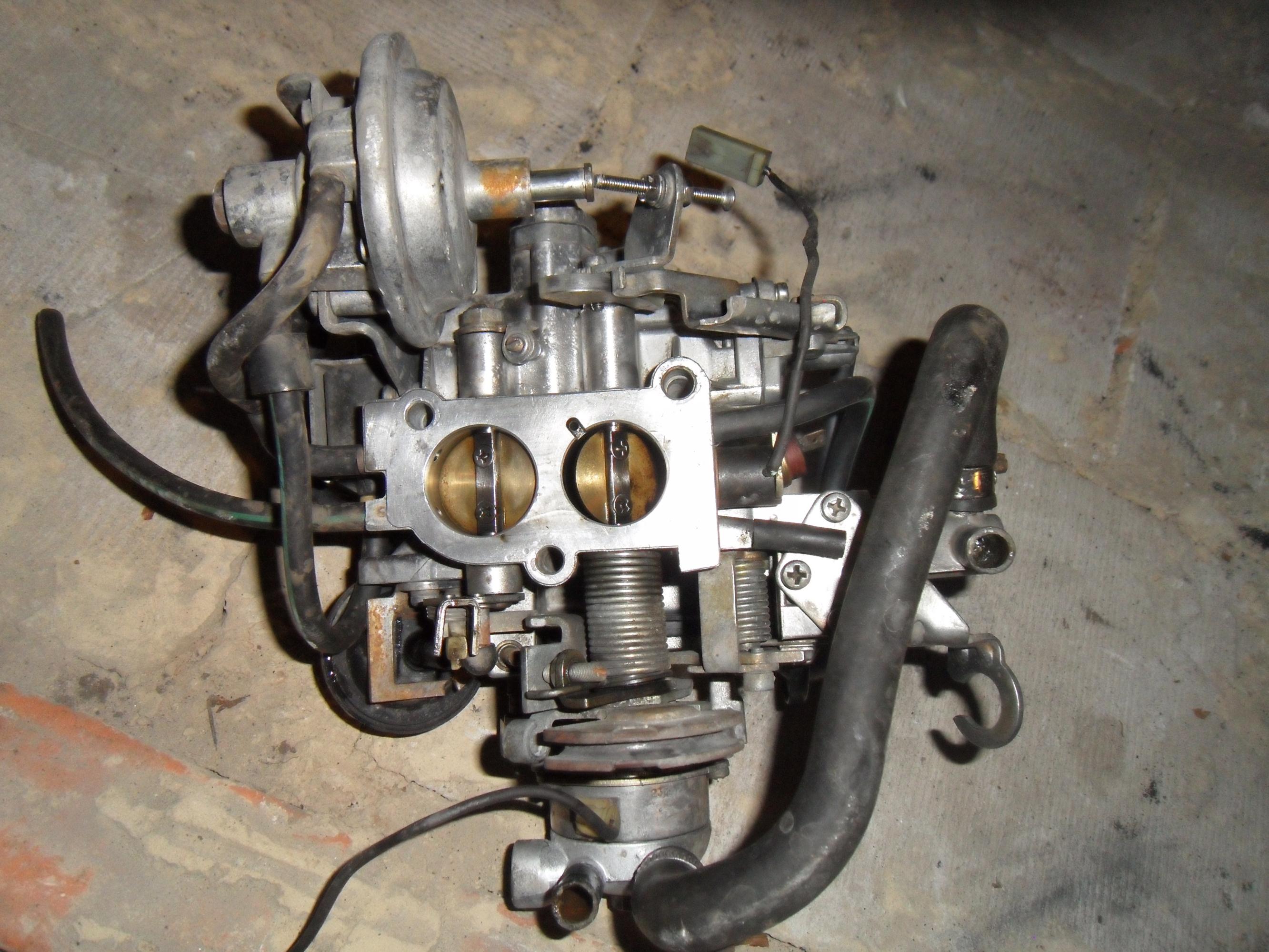

    Witam! Zostaw te chora idee. A jak to sie zachowuje na gazie? Zrob kilka zdjec.Pozdrawiam.Stefan.

    Cały gaźnik zmieniany czy może regulator woskowy termiczny stary został? Regulacja obrotów to głównie jego zadanie, tylko że jak pada to raczej odwrotnie, tak że nie chce zmniejszyć obrotów.

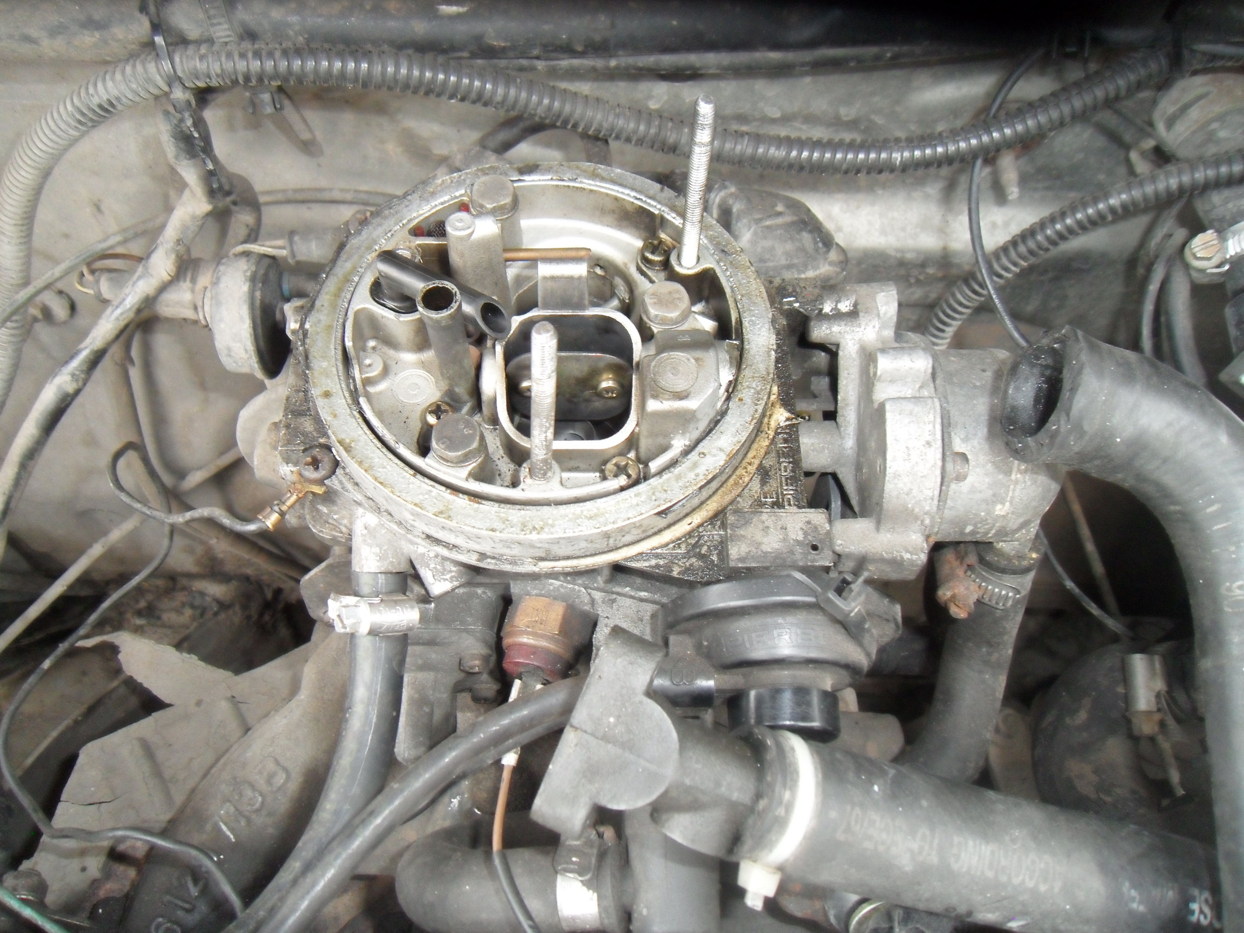

    Witam! Bardzo ladne zdjecie.To byly bardzo udane silniki w polaczeniu z gaznikiem.Czy mozesz jeszcze dolaczyc fotke mieszalnika?Pozdrawiam.Stefan.

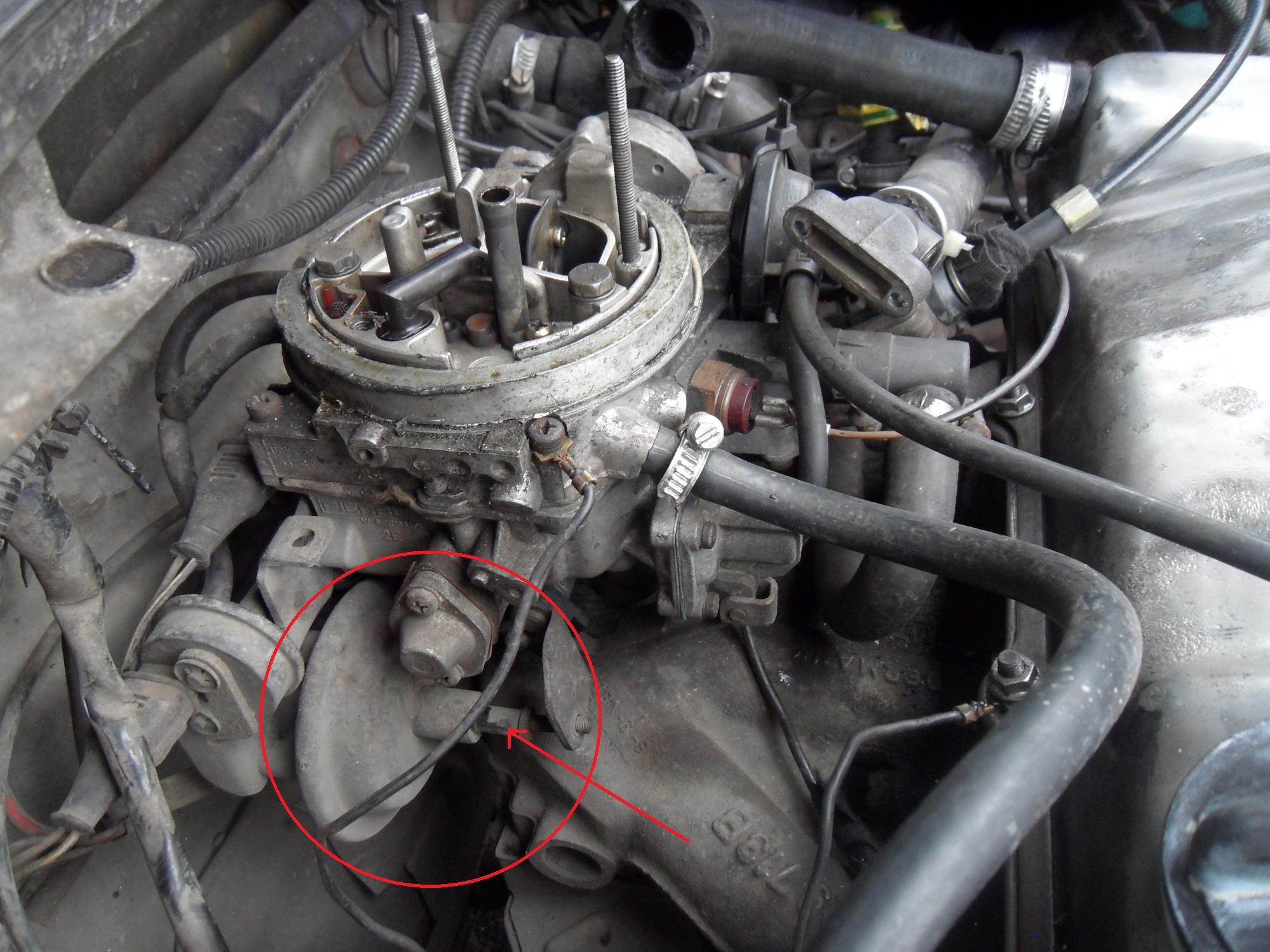

    Tak w ogóle to ja tam widzę że z podciśnieniami to jakieś dziwne kombinacje, korektor od ssania na pewno nie jest prawidłowo podłączony no i jeszcze spięty jakąś opaską bo pewnie pęknięty. Akurat taki można bez problemu nowy oryginał kupić bo pełno tego na allegro po 30zł.
    Silnik był ciepły jak robiłeś zdjęcie? Bo przesłona ssania powinna się przymknąć na zimnym.

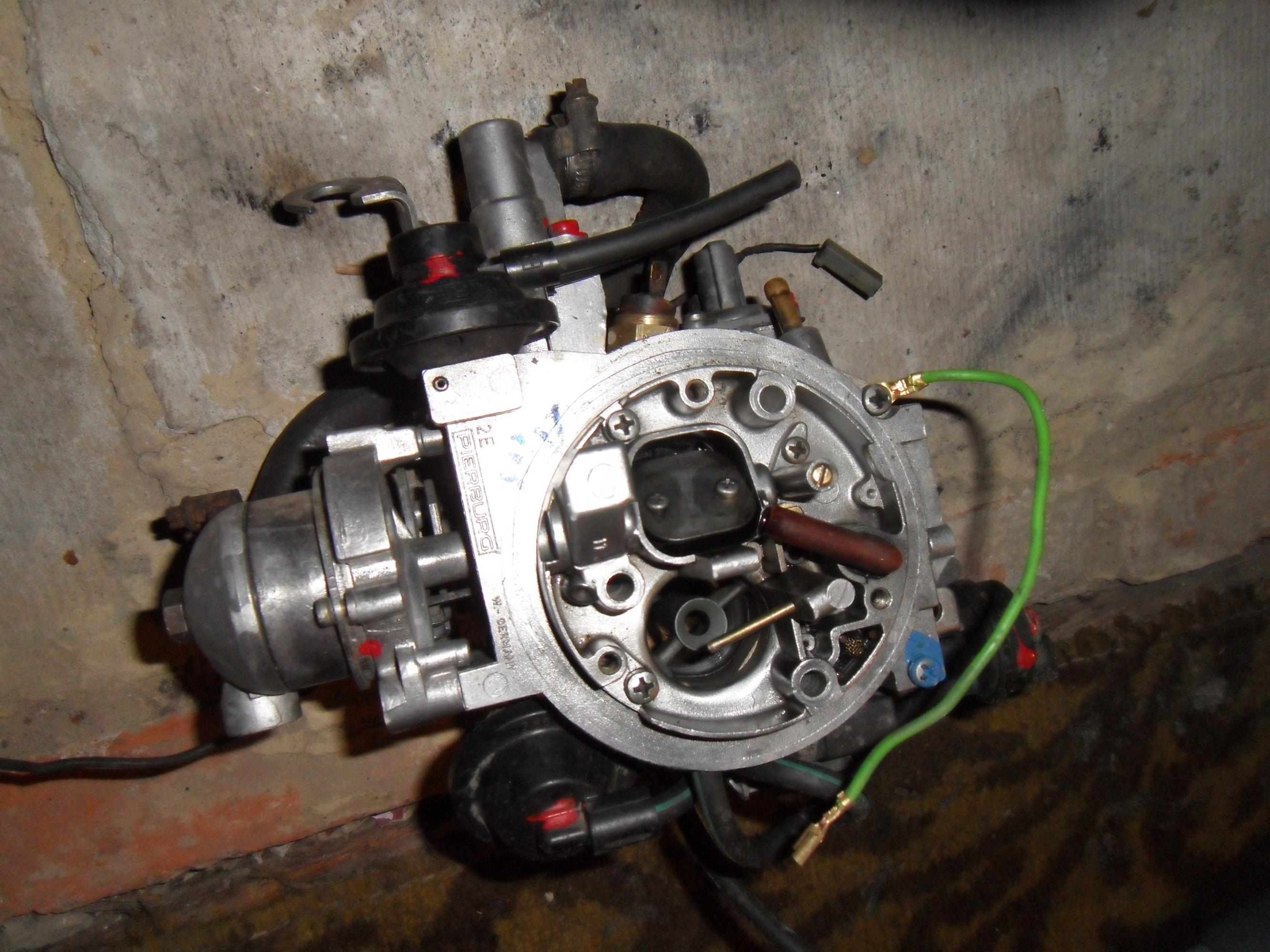

    stefanscorpio
    Witam! W dobra strone kolega idzie.Nalezy tez sprawdzic dzialanie (zasilanie?) elementu z brazowym i niebieskim kroccem.Pozdrawiam.Stefan.

    kolba39
    zobacz też połączenie odmy od silnika do gaźnika , często trafi się że albo jest przy pchana albo gdzieś pęknięta , i takie objawy się trafiały

    Źle kombinujesz, ten siłownik nie jest od ustalania obrotów biegu jałowego, a i bez niego ten gaźnik stracił by całą swoją kulturę pracy.

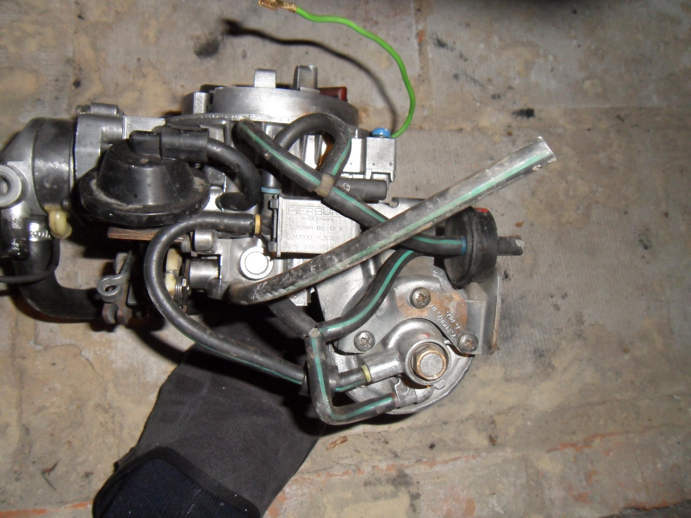

    stefanscorpio
    Witam! Druga niebieska strzalka od gory.Pisalem o tym.Sprawdz ponadto jak sa polaczone podcisnienia.Dla ulatwienia sa oznaczone kolorowymi pierscionkami.To podstawa przy tym gazniku..Pozdrawiam.Stefan.

    stefanscorpio
    Witam! Sprawdz czy dochodzi tam napiecie i czy ten zawor dziala.Czesto dzieje sie tak ze albo jest nieszczelny albo zamyka i otwiera a obroty wowczas faluja.co do podcisnien to nalezy przestrzegac kolorow pierscieni i powinno byc dobrze.Pozdrawiam.Stefan.

    stefanscorpio
    Witam! Nie powinno byc gorace.Prawdopodobnie jest to uszkodzony element.Pozdrawiam.Stefan.

    pablomed
    siłownik pull down jest naprawiany nie wiem czy skutecznie (ta opaska zacikowa). Przepustnica rozruchowa stoi w pionie, tak może być tylko na gorącym silniku, jeśli foto robiłeś na zimnym - padła sprężyna w urządzeniu rozruchowym.

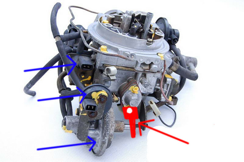

    W 1,8 masz w skrzynce przekaźnik 61 (lub 62 nie pamiętam) to jest sterownik odcinania ciągu - cofa trzpień siłownika 3-położeniowego na dobiegu, możesz kable zasilające elektrozawór z tyłu gaźnika wpiąć w plus po zapłonie i minus to zlikwiduje działanie tego sterownika może to pomóz, trzpień siłownika 3-poł. powinien przestać wariować.
    Gaźnik jest dość trudny ale bez przesady, znajdź sobie tekst "niedomagania Pierburga 2E2" to ci połowę wyjaśni.

    stefanscorpio
    Witam! Gaznik wizualnie bardzo ladny.Jesli te podcisnienia sa tak podlaczone jak na zdjeciach to powinno byc ok.Zostaje tylko sterownik ktory czesto sprawial klopoty.Tak jak pisze kolega zwyczajnie pominac.Pozdrawiam.Stefan.

    stefanscorpio
    Witam! Kilka postow wyzej pisalem" Nalezy tez sprawdzic dzialanie (zasilanie?) elementu z brazowym i niebieskim kroccem."-Czyli pierwsza i druga niebieska strzalka od gory podlaczyc 12 V po zaplonie.Pozdrawiam.Stefan.
