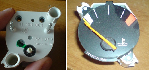

    MakroSerwis
    Czujniki mają różne parametry, a wskaźniki - zasady działania. Nie wiem, do czego to chcesz zamontować, ale musisz odpowiednio dobrać podzespoły i posłużyć się schematem elektrycznym samochodu, który był dawcą wskaźnika - tak będzie najłatwiej.

    Podaj rok tego Seata, może da się coś zrobić...
    Generalnie, w takich wypadkach zasadą jest, że z dawcy "wyrywamy" ZAWSZE parę czyli komplet: czujnik-wskaźnik. Nie można bowiem zastosować wskaźnika z VW Golfa 3 a czujnik z Poloneza. Także ewentualna późniejsza walka z temistorami w celu korekcji wskazań nie jest warta zachodu. Powtarzam; tylko parami!

    Nic bardziej mylnego: PROŚCIUTKO! Choć są w jednej obudowie te czujniki Seata, to są to dwa niezależne obwody, nawet oporność mają inną. Gdy Kolega będzie reflektował - podam rysunek i sposób podpięcia ori czujnika do ori wskaźnika. Więcej wieczorem, teraz robota :cry:

    Najpierw Seat: wskaźnik podłączamy jak był oryginalnie w liczniku - zasilanie (15) do plusa, masę (31) do minusa i wyjście na czujnik.
    W samym czujniku interesują nas dwa piny, numer 2 oraz 4:
    Montaż czujnika temperatury na wskaźnik
    Piny 1 i 3 widoczne na foto dostarczają informacji komputerowi silnika; zostawiamy je wolne. Do podłączenia użyć można miniaturowych konektorków i całość uszczelnić silikonem, co utrudni wypadnięcie konektorków.
    Niżej jest jeszcze schemat dla Fiata Brava/Bravo. Gdyby czytelność była za mała - proszę maila, prześlę jako pdf.

    Wskaźnik trzeba zasilić przez stabilizator, inaczej lipa i bajki w odczycie temperatury

    Sprawdź sam, ja nie wiem do czego chcesz to wepchnąć. Wystarczą 2V różnicy i wskaźnik będzie różnie pokazywał, oryginalnie stabilizator na płycie wskaźników po coś jest

    Racja: zapomniałem zaznaczyć, myślałem że ten temat Kolega przerabiał, iż musi być zasilone przez oryginalny stabilizator utrzymujący napięcie na stałym poziomie(np w VW lub Seacie dokładnie 10V! Nie 14, nie 8 a 10!).
