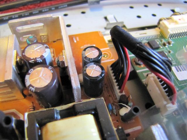

"... dioda się zapala głośniczki robią "pyk pyk" dioda gaśnie i tak w kółko (obraz się nie pojawia) Wyłączyć go można z tym, że trzeba trafić na odpowiedni moment (najlepiej naciskając kilka razy przycisk w pilocie lub na obudowie monitora)..."
Temat taki już był lecz zakończył się oddaniem sprzętu do serwisu.

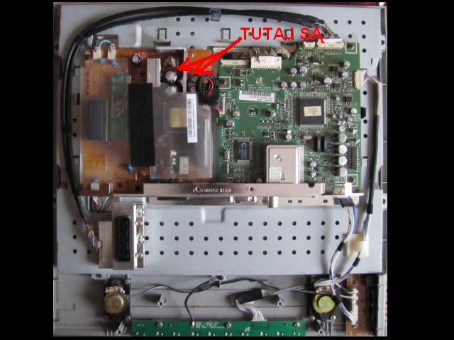

Mój Samsung miał dokładnie to samo, za pierwszym razem oddałem na gwarancji gdyż była 3 letnia a usterka pojawiła się po roku. Po 4 latach od serwisowej naprawy ponownie pojawił się problem. Postanowiłem zająć się nim sam.
Przyczyną owej usterki okazały się kondensatory elektrolityczne przy przetworniku napięcia. Są one blisko radiatorów oddających ciepło dlatego odparowuje z nich elektrolit. Ich pojemności są standardowe: 2 sztuki to 1000µ na 35V, kolejne to 1000µ na 10V i 470µ na 25V. Koszt to niecałe 5 plnów wymiana ok 15 min. Warto nadmienić, że mimo iż uprzednio serwis zastosował japońskie elementy do 105°C to i tak szlag je trafił po 4 latach od ich wymiany. Więcej zdjęć i info na e-mail: jbravo2000(_at_)o2.pl Pozdrawiam wszystkich serdecznie:)
