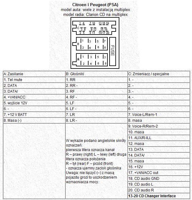

Mam radio clarion pu-2859a. Nie posiada ono żadnego wejścia AUX, a bardzo by mi się przydało. Jak zrobić takie wejście ?
Z tyłu wpina się 3 kostki, z czego jednej nie ma bo tam podłącza się zmieniarkę, czy tam mogę jakoś podpiąć sygnał ?
Czy piny 18,19 i 20 są od tego żeby pod nie podpiąć sygnał? Jeśli tak, to jak to później włączyć na radiu? Jest tam przycisk jeden właściwie od włączania zmieniarki chyba, ale jak go wcisnę nic się nie dzieje, pewnie trzeba było by jakoś oszukać radio że zmieniarka jest podłączona.
Dzięki wielkie za pomocne odpowiedzi, długo szukam info na ten temat, ale za wiele nie znalazłem. Może komuś uda się rozszyfrować te piny pod co sie podpiąć żeby zrobić takie pseudo wejście AUX.

https://obrazki.elektroda.pl/3392858700_1302133657.jpg poprawny link do opisu pinów
