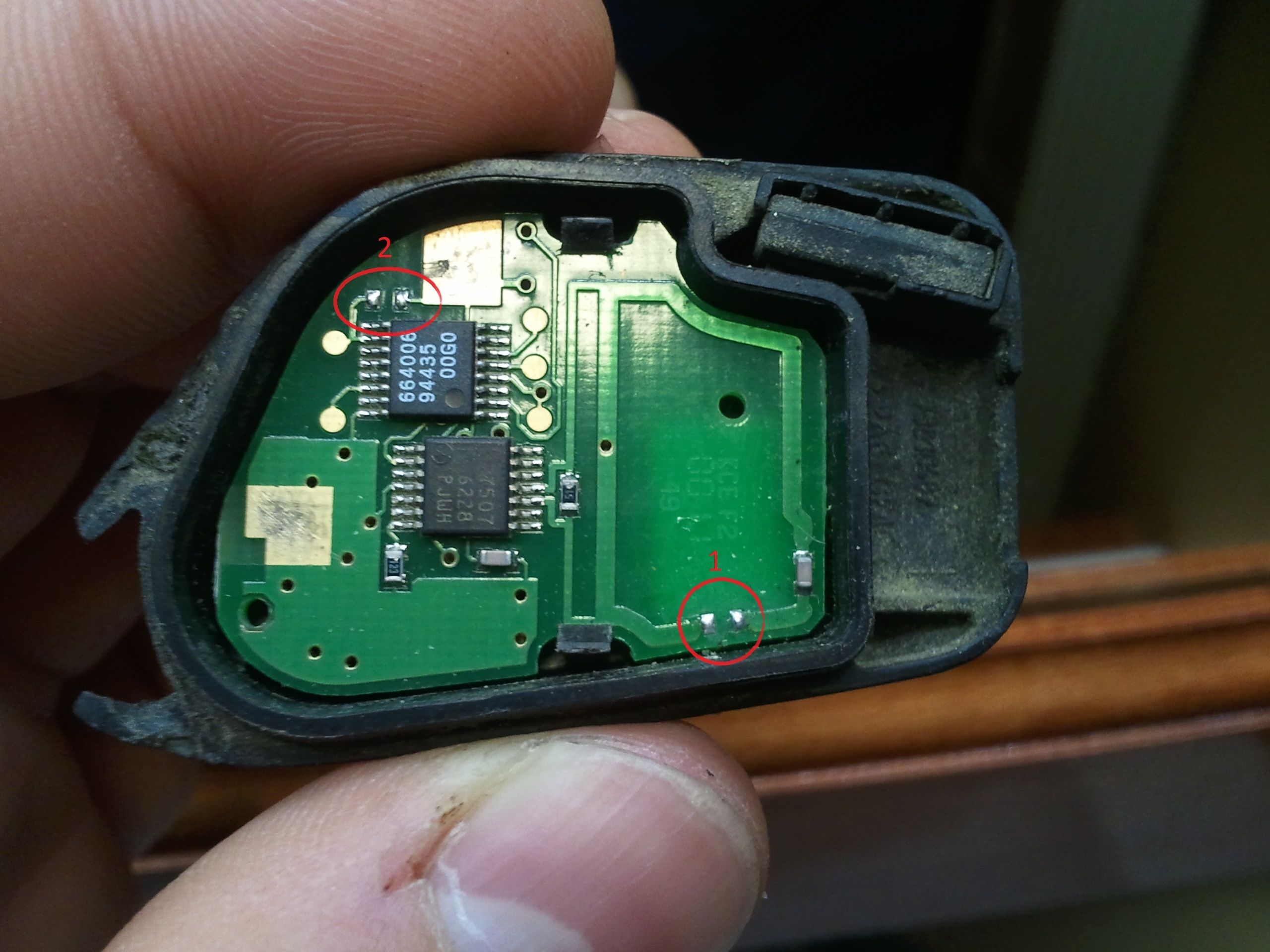

    Ostatnio, ktoś próbował rozebrać pilot i paznokciem zahaczył o element na płytce. Element odpadł i spadł "nie wiadomo gdzie" więc go nie ma.
    Prośba moja taka. Czy ktoś kto ma Peugeota partnera z takim pilotem jak na zdjęciu mógłby zobaczyć jakiego elementu brakuje? Albo może ktoś wie nawet bez posiadania pilota? Chodzi o element zaznaczony nr. 1. Aczkolwiek nie wiem czy przypadkiem tam gdzie jest nr. 2 też czegoś nie brakuje (ale to już gdybanie).
    Podobno element którego brakuje pod nr. 1 jest (był) taki sam jak ten beżowy obok po prawej i zaraz pod tym scalakiem. Problem że na tych beżowych nic nie pisze. Na czarnych nawet na foto widać jakieś cyferki. A te beżowe puste. Może mi się wydaje ale czy to gdzie brakuje tego 1 elementu to nie jest antena?
    Co mogę zrobić? Coś można zrobić żeby sprawdzić co to za element który został obok? Ktoś mógłby otworzyć swój pilot i zobaczyć co tam powinno być (i w nr. 1 i 2. Pilot się łatwo otwiera. nie jest nawet skręcany).
    Proszę o pomoc. zakładanie nowej centralki do centralnego idzie w setki. Nowy pilot też tani nie jest.

    Wstaw kondensator 10uF (oczywiście smd ) i zobacz.Kiedyś takiego robiłem i zadziałał.

    Dziwne , elektrolit w antence? Nie pomyliłes lotniki?

    Miałem na myśli kondensator ceramiczny 10uF/16v ,dielektryk X7R ,wielkość 1206
    Przepraszam za pomyłkę w wielkości elementu! Peugeot Partner i Citroen Xara,Saxo,Picassa2 mają takie piloty i wielkość elementu "0402"

    Dzięki bardzo. Czyli kondensator ceramiczny 10uF/16v spróbować. A czy to musi być koniecznie ta wielkość? Czy ta wielkość to chodzi tylko o fizyczną wielkość czy ma to też jakieś inne znaczenie? Bo znalazłem w moim lokalnym sklepie taki o kondensator :
    10UF/16V-SMD-HT
    KONDENSATOR 10UF 16V SMD 105C FI=4MM
    Ma 10UF i na 16V. Czy się nada (pomijając ewentualną różnicę rozmiaru)? Czy ten rozmiar ma też znaczenie w działaniu elementu? Bo jeśli to tylko fizyczny rozmiar to nie ma problemu z przylutowaniem. Rzeźba trochę będzie ale estetyki nikt oceniać nie będzie.
    Jeśli nie to będę musiał zamówić w internecie ten 0402.
  • #8 9379266
    mdv
    Ważne są parametry a nie rozmiar.Najlepiej poszukać jakiegoś dawcy i wykożystać części odpowiedniej wielkości.Brakujacy element w odwodzie anteny będzie miał takie parametry jak ten który jest obok.

    Proszę skupić sie na elemencie nr.1 w obwodzie anteny.Tego elementu brakuje.W miejscu oznaczonym nr.2 na 99% nic nie byłe.Wstaw brakujący kondensator w nr.1 i sprawdź.Weź pod uwagę potrzebę kodowania bo pilot mógł sie "zapomnieć".Jest jednak duża szansa że będzie działał.

    Ale wątpię czy w internecie będzie kondensator ceramiczny 10 mikroF. (pewnie dlatego tak Ci gość w elektronicznym odpowiadał)
    Sądząc po wpisach kolegów podpowiadających może chodzić o kondensator 10 nF. Pasowałoby to do technologii (ceramiczny) oraz do rozmiaru obudowy SMD (1206 lub nawet 0402).

    No więc dzisiaj byłem z pilotem u fachowca (naprawia telewizory), który miał miernik z funkcją mierzenia pojemności i zmierzyliśmy pojemność tego kondziora obok. Wyszło że ten obok ma ok 100pF. Około bo przy takich małych pojemnościach, same przewody od miernika w zależności od położenia dawały pojemność 5-30 pF. Ale można założyć, że ten kondensator który jest ma pojemność ok 90-100pF.
    I teraz problem. Pomijając już, że ani 10 mikro ani 10 nano raczej ten drugi mieć nie będzie, to jako że jest to układ anteny, ciekawe czy te kondensatory nie służą regulacji częstotliwości nadawania? W takim przypadku wcale nie koniecznie ten drugi musiał być taki sam.
    Postanowienie jest takie:
    kupić trymer oscylujący w granicach 100pF i sprawdzać czy działa, zwiększając pojemność.
    albo
    kupić kondensatory w pojemnościach co każdy skok w zakresie od powiedzmy 50 do 150 pF i też po kolei sprawdzać, aż któryś może zadziała. Tylko tu problem jest taki, że o ile jeden kondensator to groszowa sprawa to jednego się nie da kupić tylko trzeba kupić 10. A to już kosztuje ~1pln. Licząc kilkanaście(dziesiąt?) możliwych pojemności w tym zakresie, przestaje się to trochę opłacać.
    I nie wiem co zrobić. Czy jeśli kupię trymer to będę w stanie tak precyzyjnie trafić w wymaganą ewentualnie pojemność? Bo dajmy na to musi być 100pF a ja trymerem ustawię 99 a potem 102 i pominę te 100.
    Co lepiej zrobić?

    Pytałem znajomego o możliwość sprowadzenia tego kondensatora.Problem jest jedynie w opłacalności dla sklepu.Koszt przesyłki będzie wielokrotnie większy niż wartość części.I żaden sklep jednej sztuki nie sprowadzi.Moja rada,udaj się do jakiegoś elektryka samochodowego.Popytaj o popsute alarmy,liczniki samochodowe lub inną elektronikę robione w technologii smd.
    Poszukaj na płytkach elementu podobnego wielkością i kolorem do tego,który pozostał w pilocie i wstaw go.Kondensator o większej pojemności nie będzie przeszkadzał..Nie baw się w pomiary,ponieważ przy tej wielkości elementów jest to bardzo trudne.Rezystory mają oznaczenia cyfrowe i łatwo je rozszyfrować,kondensatory oznaczane są kolorem.Życzę powodzenia i wytrwałości.
