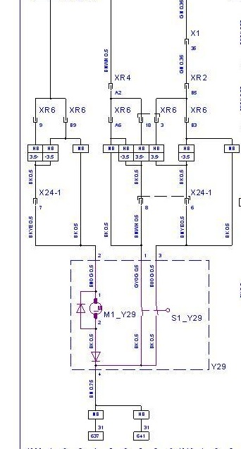

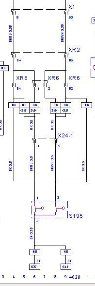

    Witam ponownie, zakupiłem nowy moduł do bagażnika, położyłem nową wiązkę wg schematów które załączam poniżej, Efekt końcowy Trzecie światło stopu świeci, tablica rejestracyjna również, lecz w ogóle nie działa otwieranie klapy bagażnika.
    Przewody poprowadziłem następująco:
    schemat 1.2
    xr6 - 4 do xr24 -4 a następnie do pinu 1 włącznika.
    Pin drugi włącznika do masy
    lecz cięzko mi rozgryźć czy na schemacie jest + czy 4 lecz przy każdych innych połączeniach są numery pinów
    Potrzebny schemat elektryczny do Signum 2.2 DTI
    i wg mnie schemat 1.1
    jest zaprzeczeniem schematu powyżej ponieważ, tutaj włącznik już ma 3 piny, I właśnie w tym miejscu proszę o poradę co zrobić z tymi przewodami
    schemat 1.3
    Połączyłem następująco:
    xr6-9 do x24-1 (7) a następnie do pinu 2
    xr6-18 do x24-1 (8) a następnie do pinu 1
    xr6-3 do x24-1 (6) a następnie do pinu 3
    pin 4 do masy
    gdzie, XR6 to wiązka z modułu w bagażniku, X24 i X24-1 kostka łącząca wiązkę XR6 z poszczególnymi podzespołami klapy S195 to chyba owy włącznik klapy bagażnika
    M1_Y29, SY_29 to jeśli dobrze rozumuję to zamek klapy bagażnika.
    gdzie popełniłem błąd ? proszę o rade.
    załączam pozostałe dwa schematy:
    Potrzebny schemat elektryczny do Signum 2.2 DTI Potrzebny schemat elektryczny do Signum 2.2 DTI
    a to lista przewodów:
