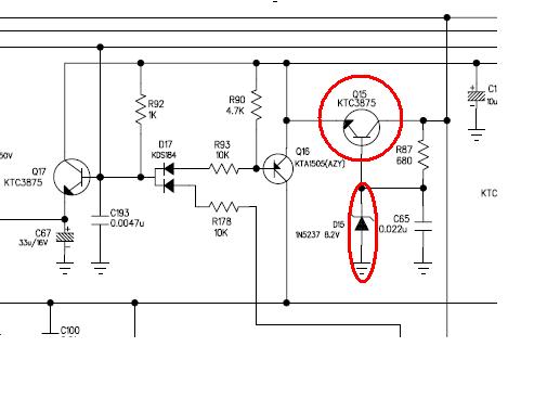

  • #2 9372184
    kriss51
    Zobacz tranzystor Q15 oraz diodę zenera D15. Na tych elementach zrealizowany jest stabilizator. Na kolektorze tego tranzystora powinno być napięcie zasilania na emiterze około 8,5V. Te 8,5V powinno być nawet przy zasilaniu np. 10V.
    #3 9373877
    gregorio27
    Kriss
    :?:Trochę pomyśl bo nie widzę związku. D18, R210 lub D5, R94

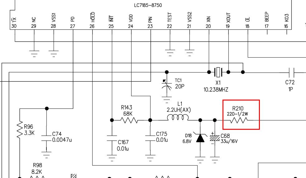

  • #5 9374100
    pyton
    Wczoraj jeszcze sprawdzić mi się udało (jeszcze przed waszymi postami, ale zapomniałem dopisać):
    D5, R94: (Tu jest chyba coś nie tak, tylko co i czemu?)
    Przy napięciu zasilania:
    A) 13.2V na Katodzie ~8,6V (troszkę chyba za dużo...? powinno być chyba napięcie Diody czyli ~8,2?)
    B) 14.2V na katodzie ~7,8V (tu znów troszkę mało?)
    Przed rezystorem R94 napięcie zasilania, odpowiednio A lub B
    D18, R210: (wydaje mi się że OK) - To jest chyba także podtrzymanie pamięci?

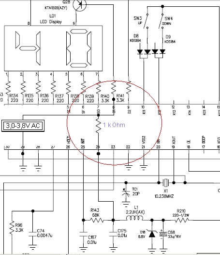

  • #9 9374499
    SP8JZ
    Poziom 33  
    Multimetr, zakres 20V AC, 8 i 9 i/lub 8 lub 9 noga LC7185.
    Jeśli syntezer działa prawidłowo, to woltomierz pokaże ok. 3,0-3,8V AC nap. skutecznego.
    Mierzoną nogę syntezera trzeba podciągnąć do plusa zasilania (24 noga LC7185) rezystorem 1kΩ
    Midland 200 - Dziwne zachowanie wyświetlacza
    Jeśli woltomierz pokaże zero, to trzeba szukać usterki po stronie syntezera
  • #10 9374895
    gregorio27
    Heh a może coś koło kwarcu lub zrywanie VCO i LC7185 się czasem dziwnie zachowuje. Marcin nawiązuję do tego co masz na PW.

    EDIT:
    Złożyłem do kupy tak jak na załączonym obrazku na nóżkach D1, D2 odpowiednio dla zasilania:
    A) 13.2V: D1 ~2,76V D2 ~2,84
    B) 14.2V: D1 ~3,18V D2 ~3,16
    D15 i Q15
    A) 13.2V na Katodzie 3,9V
    B) 14.2V na Katodzie 4,2V
    Na Emiterze Q15 wacha się 3,53 -3,72
    Nie powinno na emiterze być coś w okolicach 7,5V?
    Jak dobrze pamiętam to Uwy= Wdz - 0,7V ?
    Pozdrawiam Mateusz

    Jeśli chodzi o Q15, to rozpatrujemy teraz 2 sytuacje:
    1. Uszkodzenie Q15/D15/R87/elektrolity przy D15 (często nie ma ich na schemacie, bo producenci wstawiają je "na pająka")
    2. Uszkodzenie po stronie przełącznika PTT i całej reszty
    W drugim przypadku naprawa bez znajomości podstaw elektroniki może doprowadzić do zniszczenia radia
    Dlatego też mógłbym polecić zlikwidowanie stabilizatora Q15/D15 i zastąpienie go 7808 ale tylko osobie, która wie jak to zrobić

  • #16 9386455
    kriss51
    Od razu napisałem że trzeba sprawdzić Q15 oraz D15. Dziwi mnie tylko że kolega gregorio27 mnie znegował. Znam te usterki na pamięć. Jeśli chodzi o zamianę Q15 na stabilizator to stabilizator ma 3 nogi patrząc od przodu z lewej strony ma wejście czyli wg. schematu odpowiednik kolektora i tam powinno być praktycznie napięcie zasilania całego radia. Środkowa noga powinno być podłączona bezpośrednio do masy, a prawa noga to wyjście- na schemacie odpowiednik emitera i tam powinno być 8V, ale czy tak trudno zmienić tranzystor lub diodę, albo to i to naraz. Przy pomiarach powinno wyglądać to tak:
    Na kolektorze powinno być napięcie zasilania. Po wylutowaniu Q15 na diodzie D15 powinno być około 8V. Teraz jeśli to się zgadza, a na emiterze nie ma około 8V to wymienić tranzystor i radio ożyje. Można wstawić nawet BD135 tylko trzeba zwrócić uwagę na piny czy pasują czyli trzeba wlutować bazę do bazy, emiter do emitera, kolektor do kolektora.

  • #23 9390370
    kriss51
    Gdybyś miał gdzieś zwarcie to przy zasilaniu 14V radio by nie działało prawidłowo. Napisałeś że na emiterze masz około 3V, a powinno być około 8V więc bez zbędnej dyskusji wstaw jakiś NPN o prądzie kolektora około 200mA może być więcej oczywiście. Z tym że na wejściu czyli na kolektorze musi być napięcie zasilania czyli około 13V, zaś na bazie około 8V. Jak to ok. to wymiana tranzystora wskrzesi radio oczywiście jak dobrze wstawisz tranzystor i będzie sprawny.
  • #24 9392528
    pyton
    Po przegrzebaniu stosu złomu elektronicznego wreszcie znalazłem zastępce Q15: (BC817)
    Zasilanie wróciło do normy... Kanały działają przy 12V więc jest ok. (nie testowałem ale powinny przy jeszcze mniejszym napięciu.)
    Na Emiterze jest 7,5V czyli tyle ile ma być.

    Od Q15 trzeba iść teraz w stronę przełącznika PTT Q16,Q17 i dalej zgodnie ze schematem blokowym.
    Napisz skąd masz naprawdę to radio, bo na początku podejrzany był wyświetlacz, później stabilizator, teraz PTT a teraz jeszcze dochodzą podejrzenia uszkodzeń po stronie odbiorczej
    Zmierz anpięcia DC
    1. Emiter Q17 Tx/Rx
    2 Kolektor Q16 Tx/Rx
