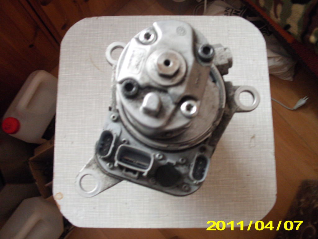

    Proszę o opis złącz w w/w wspomaganiu. TRW
    Czy można uruchomić z akumulatora ?
    + stacyjka ,+ alternator ?

    watpie wspomaganie elektyczne rusza z sygnalu z czujnika skretu.
    sam silnik mozesz sprawdzic oczywiscie.
    pozdrawiam

    Ford Mondeo wspomaganie kierownicyNiewłaściwie opisałem urządzenie to jest wspomaganie elektryczno- hydrauliczne

    Wtyczka po prawej to zasilanie Plus o ile dobrze pamiętam po prawej na zdjęciu ( zabezpieczenie 60 A, wtyczka po lewej +15 i CAN ale nie powinna ruszyć bez komunikatu z sieci, potrzebny jest pakiet rozkazów które zawierają informację min. jaka jest prędkość pojazdu, żądany kąt obrotu koła kierownicy i wiele innych, ponadto wew. pompy jest czujnik poziomu płynu jak go nie będzie lub będzie za mało to nie ruszy. Te pompy się nie psują chyba żeby je rozbić, zdarza się sporadycznie że skoroduje instalacja elektryczna zasilająca lub CAN.

    wtyczki sa 3
    Srodkowa zasilanie + -
    po lewej ? trzy styki
    po prawej?trzy styki

    Wykorzystane są dwie lewa i środkowa, trzecia wolna ale jutro się upewnię na schematach co jest na tej trzeciej.

    Wprowadziłem cię nieświadomie w błąd bo wtyczka po prawej stronie w twoim przypadku jest wykorzystana ( w nowszym modelu tam po prostu nie ma pinów ), podłączony tam jest czujnik obrotu koła kierownicy który umieszczony jest na przekładni kierowniczej. Na wtyczce po lewej jak już pisałem jest CAN pin 2 i 3 oraz zasilanie po stacyjce pin 1.
