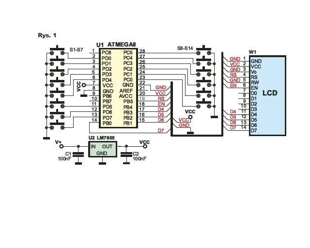

    Zasilałem ze stabilizowanego zasilacza 850mA. A zamiast stabilizatora dałem zworę , nie mogę zmierzyć teraz napięć , ponieważ układ zostawiłem w internacie. Tutaj podaje schemat :
    kalkulator kodu paskowego avt

    po czym stwierdzasz że wyświetlacz działa? Masz na nim jakiś napis? Jest możliwe że wyświetlacz nie działa poprawnie przy takim napięciu (często 4,5V jest podane jako minimalne w notach wyświetlaczy).
  • #7 9386480
    milol2000
    Na lcd wyswietlaja sie 32 prostokąty , wiec raczej działa.

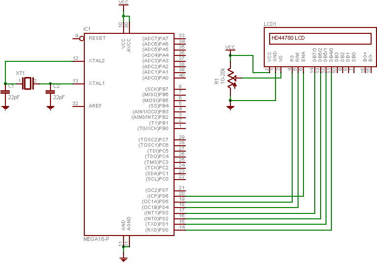

    no teraz zauważyłem, że nie masz potencjometru do kontrastu przy LCD
  • #9 9390259
    milol2000
    Dobra, ale co daje ten potencjometr i jak sie go montuje?
