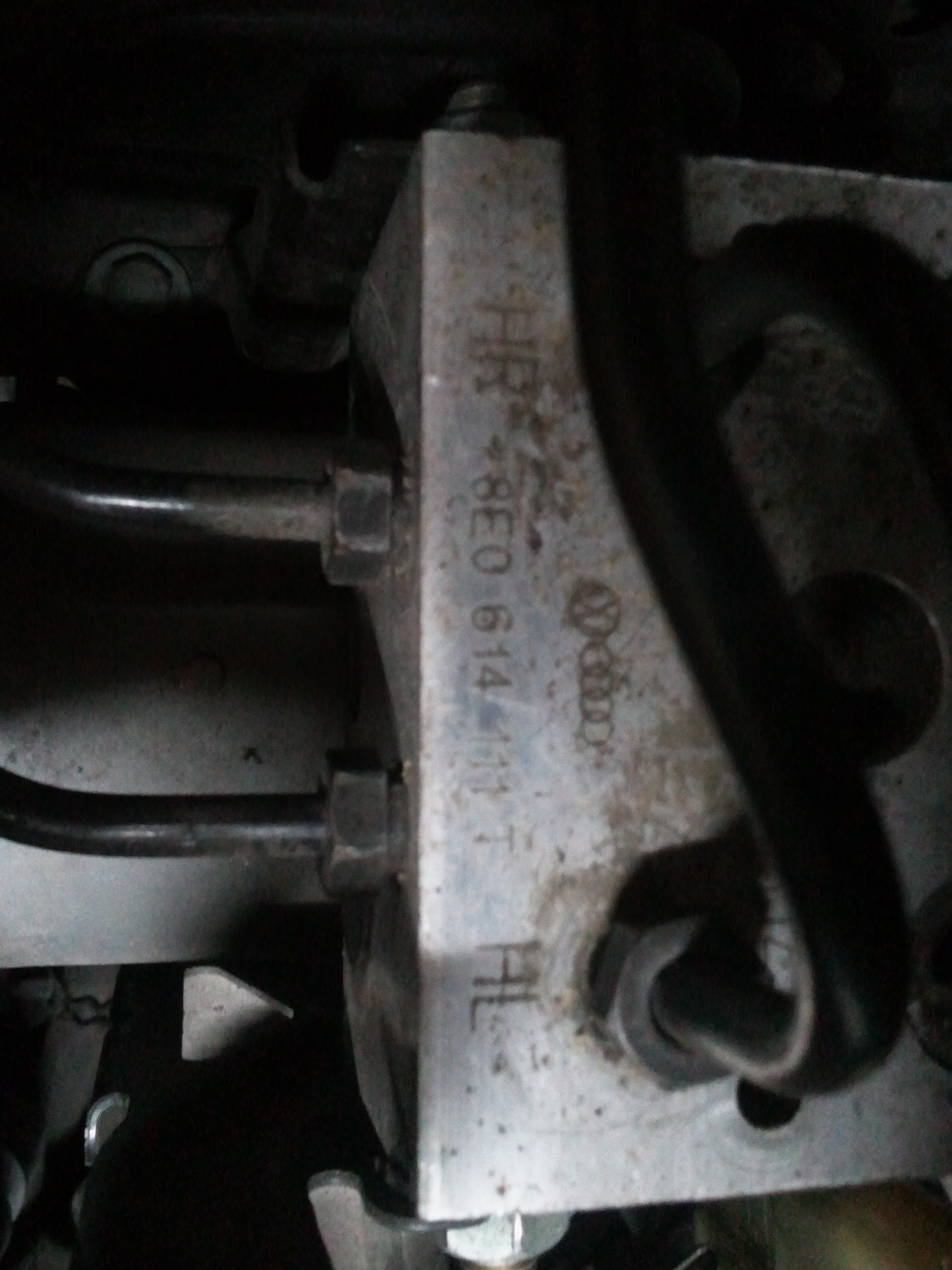

    Witam. nadal mam problem z ABS/ESP w tym samochodzie, po wymianie pompy ABS nadal pojawia się błąd 302, a właściciel tej pompy mówił, że wczesniej nie miał z nia problemów, więc powinna być sprawna...
  • #10 11331750
    ...KUBA...
    Poziom 25  
    Witam, ostatnio ponownie podjąłem próbę naprawienia tego ABS/ESP, jednak nie udało mi się nic zrobić. Zauważyłem, że tam sa tak jakby 2 pompy ABS domyślam się, że jedna to pompa ABS, a druga to jakiś rozdzielacz ciśnienia na poszczególne koła o oznaczeniu 8E0 614 111 T, ma ktoś może schemat do takiego układu?
    Z góry przepraszam za post pod postem ale poprzedni post jest za stary, i nie mogę nic z nim zrobić;/

    ...KUBA...
    Poziom 25  
    Mam sprawdzić te zasilania w tym złączu wielopinowym przy "rozdzielaczu"? Niżej zamieszczam zdjęcia układu hamulcowego z tego samochodu, na żółto zaznaczyłem silniczki od obydwu pomp.
    Do dolnej podłączone są:
    1. Rurka hydrauliczna od serwa
    2. Wyjście na górny rozdzielacz
    3. Jakiś czujnik z dwoma kablami
    4. Zaznaczona na zielono kostka z kablem
    5. Jakaś rurka elastyczna...
    A do górnej:
    1. Wyjścia na wszystkie koła
    2. Rurka do zbiorniczka
    2. Wejście z dolnej pompy
    3. Złącze wielopinowe
    Może coś pomyliłem ale na moje oko tak wyglądają te połączenia.
    A żadnego przekaźnika z opisu błędu 302 nie znalazłem;/ Znalazłem jeszcze taki opis błędu: "Zwolnienie zaworu cewki ABS (J106)"
