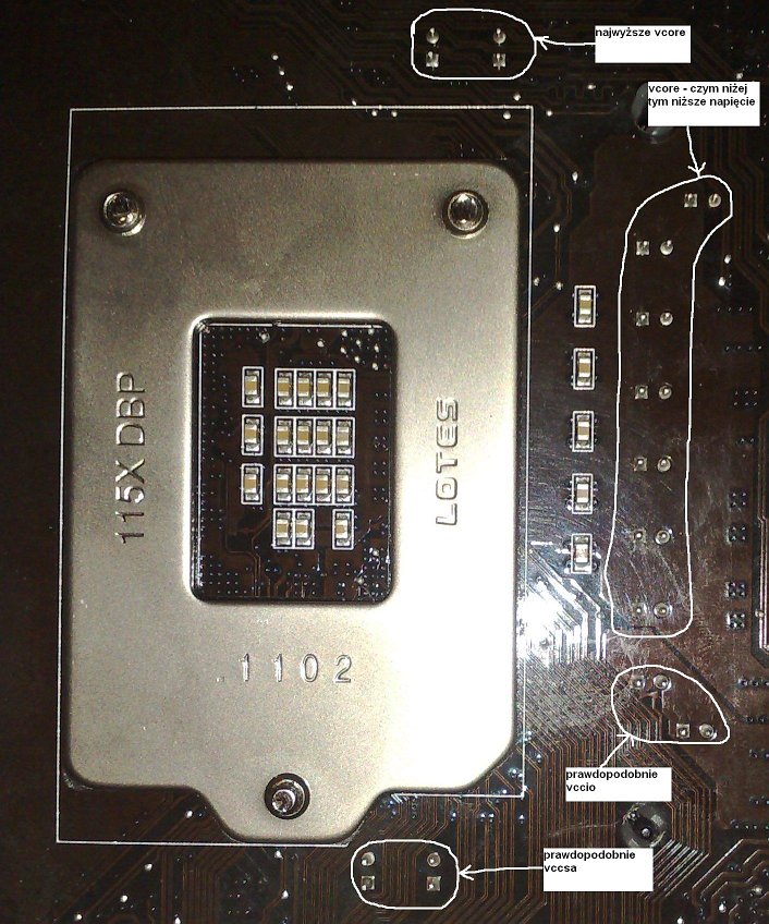

    Zmieniłem ostatnio platformę na Sandy Bridge i zaniepokoiły mnie wahania vcore według wskazań czujnika (nie mam na myśli v-drop tylko wahania przy jednakowym obciążeniu).
    Namierzyłem punkty pomiaru, i zauważyłem różnice pomiędzy kondensatorami w okolicy 0,02V przy napięciach rzędu 1,3V. Patrząc od dołu płyty - czym wyżej tym napięcie wyższe.Tak to wygląda:
    Pomiar Vcore - kilka faz zasilania o różnm napięciu
    Czy powinien być jeszcze jeden punkt zbiorczy, w którym mógłbym zmierzyć napięcie ? Jeśli nie to jakie vcore otrzyma procesor - najwyższe z mierzonych ?
