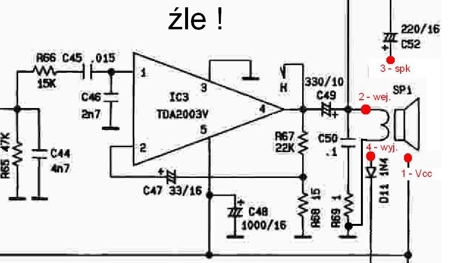

    No to teraz usiądź, otwórz wycinek schematu i powiedz mi co źle zrobiłeś.
    Kolega kriss51 niech przemyśli czy warto pisać rozwiązania, które są szkodliwe

    Wylutować trafo i za kondensator C49 i do masy podłączyć głośnik
    Ta niezbyt dobrze przemyślana porada naraża na uszkodzenie głośnik, a w następstwie TDA2003

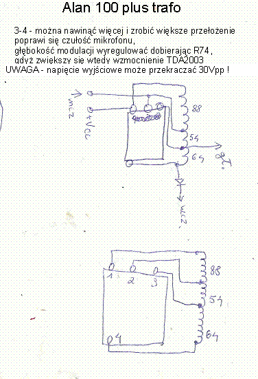

    Przy okazji podaję liczbę zwojów pomiędzy odczepami:
    1-2: 88zw.
    2-3: 54zw.
    3-4: 64zw.
    Przy okazji wspomnę również, że na oryginalnym schemacie na odczepach trafo jest poważny błąd

    To trafo odwijałem kilka lat temu, a to są moje notatki, które sporządzam na bieżąco
    K6122 cichy odbiór, dziwne zachowanie SQ
    Palnąłeś gafę i to wszystko, zgaduj dalej.

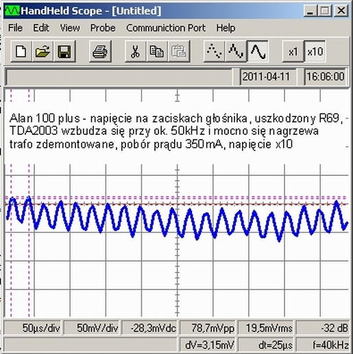

    A rzeczywisty problem leży najprawdopodobniej w uszkodzonym obwodzie neutralizacji C50-100nF + R69-1Ω, ponieważ w przypadku przepalenia się R69 wzmacniacz wzbudza się na częstotliwościach ponad akustycznych, często trochę niżej (jakieś 6-10kHz) nawet ze zdemontowanym trafo. W miarę nagrzewania sie TDA2003 wzrasta pobór prądu z zasilacza od prawidłowych 180 do ok. 350-470mA. W efekcie u majstra występują początki depresji, ponieważ jego ucho nie słyszy co jest grane :|
    Dlatego zalecane jest, aby kol. autor postu sprawdził poprawność montażu i sprawność wszystkich elementów wokół TDA2003
    Zamieszczam oscylogram z uszkodzonym rezystorem R69. Częstotliwość podstawowa wzbudzenia ok. 50kHz
    Napięcie mierzone na zaciskach głośnika. Sonda 1:10 GCP-210LC 60MHz
    Pobór prądu z zasilacza 350mA. TDA2003 mocno się nagrzewa. Zamknięta blokada szumów i głośność na minmum.
    Autotransformator zdemontowany:
    Z resztą - na obrazku widać, że generowane są również dużo wyższe częstotliwości, które zmierzyłem i wynosi ona ok. 5Mhz :!:

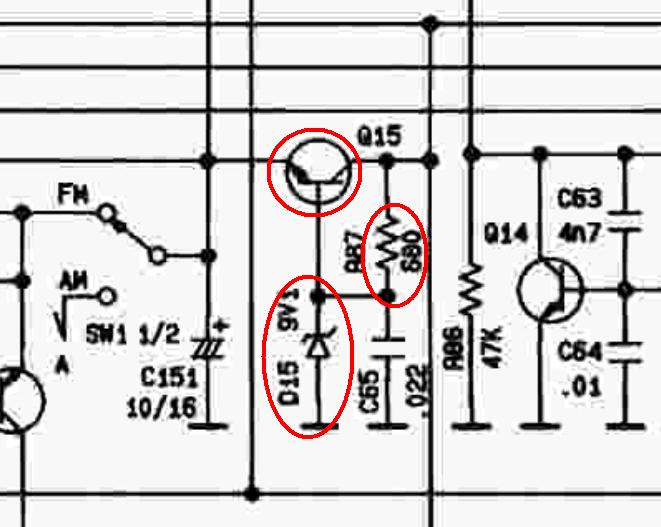

    Jeżeli słabo posługujesz się miernikiem (multimetrem) to po prostu wymień trzy elementy pokazane na obrazku :
    Tranzystor Q15 możesz zastąpić innym np. BD135 (135,137,139) .
    Pamiętaj o innych wyprowadzenia E-B-C .
