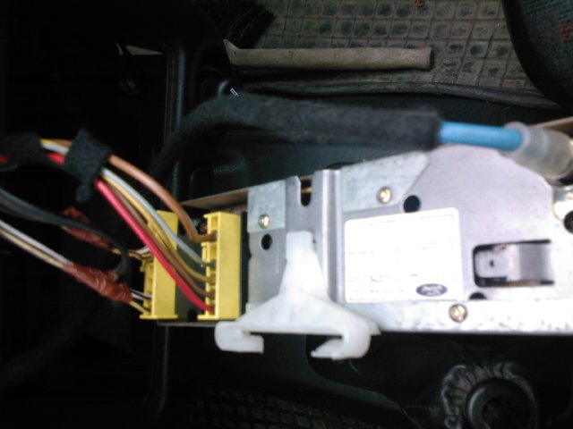

    proszemi powiedzieć ktory kabel z ktorym trzeba podłaczyć od zasilania (na zdj wyżej )do kostki znajdującej sie poniżej..chodzi mi głownie o kable zasiolające po wlaczeniu stacyjki, zasilanie z akumulatora i masa
    witam..Ford Escort jak podłączyć radio witam..Ford Escort jak podłączyć radio
    przewody odchodzące z kostki :
    Czerwony kabel (+) - Zasilanie stałe napięcie 12V po włączeniu stacyjki
    Żółty kabel (+) - Zasilanie stałe "podtrzymujące pamięć"
    - napięcie 12V bezpośrednio z akumulatora.
    Pomarańczowy kabel wyjście do sterowania anteny automatycznej
    (na tym kablu pojawia się napięcie +12V po włączeniu radia)
    Czarny kabel - masa sygnałowa (-)

    Witam. Prawdopodobnie posiadasz ten typ radia oryginalnego na zdjęciu jego opis wystarczy teraz tylko odpowiednio skojarzyć z nowym radiem.
