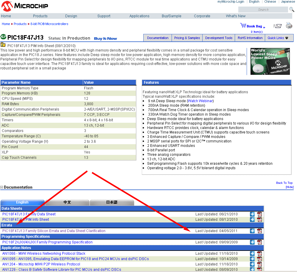

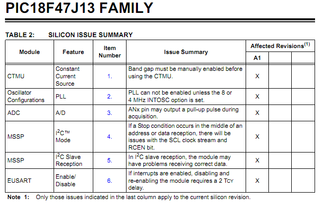

    Ale w przypadku procesorów jest dokładnie odwrotnie - producenci muszą jak najszybciej ujawniać błędy, bo skutki dla nich mogą być bardzo kosztowne.
    Dlatego też całkowice normalną jest sprawa wydawania errat, czego niech przykładem będzie dowolny układ Microchipa (niektóre mają kilka errat):
    tiny2313 via ISP i dziwny problem
    a w nim problemy z tym procesorem:
    Co więcej (przynajmniej w Microchipie) można włączyć automatyczne powiadamianie mailem o erratach wybranych przez siebie procesorów.
    Podobnie postępuje kolega Mirek udostępniając erratę na swojej stronie, o której wiedzą wszyscy którzy tę książkę kupili.
