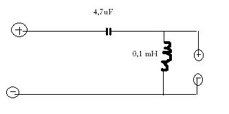

    witam. Mam głośniki Hertz dsk 165, w których strasznie piskliwe są gwizdki. Wiem już ze należało by w zwrotnicy wymienić kondensator, tylko na jaki ? Według instrukcji głośniki przenoszą pasmo 50-21k [Hz]. Obecnie siedzi kondensator 4,7u.

    Pokaż schemat zwrotnicy.
    Nie napisałeś co chcesz zrobić?
    1. Wyciszyć nieco wysokotonowe
    2. Obciąć pasmo wysokotonowych od góry
    3. Obciąć pasmo wysokotonowych od dołu

    wydaje mi się ze wysoko tonowe od góry, są strasznie piskliwe aż uszy bolą, chce żeby dźwięk nie był aż tak ostry.

    Jeżeli to co pokazałeś przedstawia schemat części zwrotnicy dla wysokotonowych to możesz albo:
    1. Zmienić wartość tego dławika co tam jest
    2. Dołożyć równolegle do dławika kondensator wraz z rezystorem
    Wartości musisz sobie doświadczalnie dobrać. Nie znam tak dokładnie tych głośników ale w drugim punkcie to myślę że odpowiedni będzie mniej więcej kondensator nieco mniejszy od 1uF a rezystor kilka omów.
    Kup sobie kilka wartości do eksperymentów, myślę że możesz zacząć od 680nF i 4 omy.
