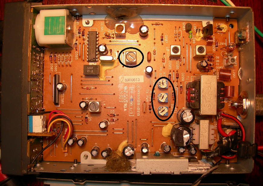

    dobry90
    Witam jakiś czas temu miałem problem z moim radyjkiem, a mianowicie była w nim kompletna cisza. Zacząłem się nim bawić i się okazało że czarny przewód odlutował się od masy. Teraz słychać niby przez to radio innych ale że tak powiem"za mało". Podczas naprawy pokręciłem troszkę elementami zaznaczonymi na rysunku. Moje pytanie jest do czego one służą, jak powinny być dokręcone (tak jak na rys. bo to nie jest fota moich ustawień). Czy winą tego ograniczonego dostępu do innych mobilków jest co innego?? pozdro i czekam na info
    niesprawne CB Uniden 520 XL
    #2 9381799
    SP5ANJ
    Spoczywaj w Pokoju
    Ty chyba sobie z Nas jakieś "jaja" robisz. :!:
    Przecież na płytce masz napisane i pokazane, który prk jest do regulacji i czego. :D
    Na niebiesko pokazałem co do czego :
    RX SIG - poziom odczytu odbiornika na wskaźniku
    TX PWR - poziom odczytu mocy na wskaźniku
    SQUELCH - poziom ustawienia SQ (czytaj : blokady szumu)
    Na czerwono zaznaczyłem, że jest to filtr pośredniej częstotliwości na 450kHz.
    Kręcąc tym filtrem roztrajasz odbiornik i masz właśnie takie objawy, o których napisałeś.
    Możesz zestroić ten filtr we własnym zakresie :
    - podłącz i włącza radio na dowolnym kanale ale takim abyś słyszał tylko szum i żadnej stacji
    - oczywiście w podłączoną anteną
    - ustaw potencjometrem Vol. szum (własny odbiornika i wolnego od innych stacji) na jakimś poziomie ale takim abyś te szumy słyszał w głośniku
    - teraz kręć powoli tym filtrem tak aby w głośniku doprowadzić do największego szumu pasma
    Tak zestrojony odbiornik nie powinien być gorzej zestrojony jak na generatorze.
    UWAGA : jeżeli nie czujesz się na siłach z własnym strojeniem - oddaj radio do serwisu.

    dobry90
    o to mi właśnie chodziło wielkie dzięki.
