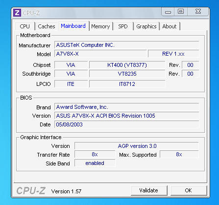

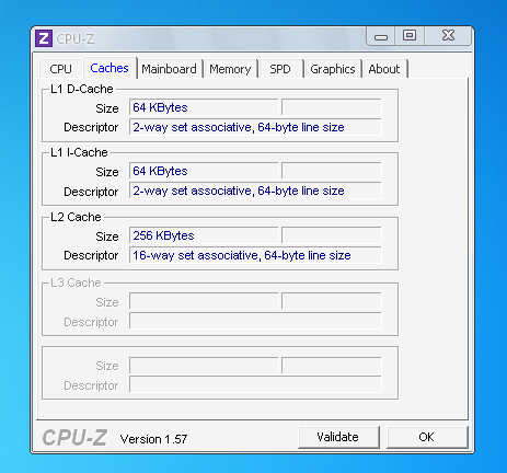

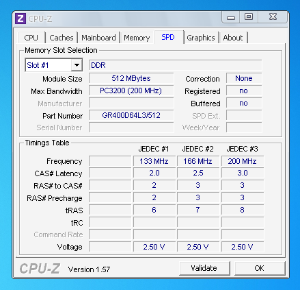

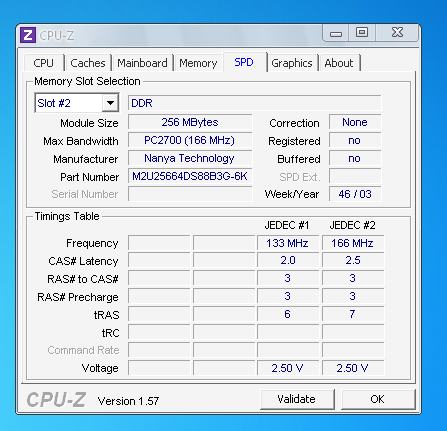

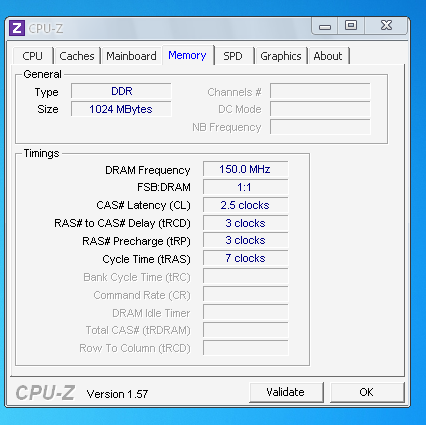

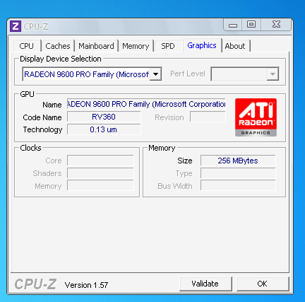

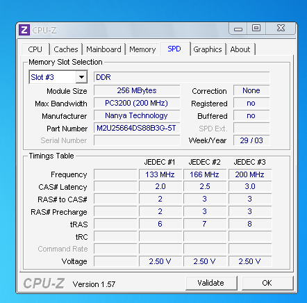

    Daj screeny z wszystkich zakładek z programu CPU-Z. (przy SPD ze wszystkich slotów)

  • #7 9383744
    Kubix72
    Jak zmienić granicę temperatury pracy procesora Jak zmienić granicę temperatury pracy procesora Jak zmienić granicę temperatury pracy procesora Jak zmienić granicę temperatury pracy procesora Jak zmienić granicę temperatury pracy procesora Jak zmienić granicę temperatury pracy procesora Jak zmienić granicę temperatury pracy procesora Jak zmienić granicę temperatury pracy procesora
