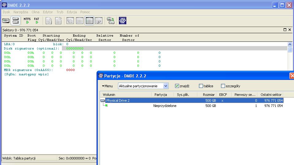

    Proszę o wskazanie programu o funkcjonalności CAPACITY RESTORE w wersji bootowalnej.
    Aktualnie dysk pokazuje pojemność 0 B ( w Windows )
    Botowalny DMDE pokazuje zawartość dysku poprawnie, ale jest to dla mnie
    trochę trudny program i nie chciałbym czegoś sknocić - nie umiem nawet
    zrobić zrzutu ekranu ( bo niby gdzie go zapisać jak jest podpięty tylko
    ten niesprawny dysk i napęd DVD ?)
    Okienkowa wersja CAPACITY RESTORE w Win XP nie widzi tego dysku.
    Pomożecie laikowi ? :)

  • #5 9394586
    Spragniony wiedzy
    Posty: 85
    Ocena: 12
    Niestety - płytka nie odpala, wisi jedynie DOS-owy komunikat.
    Problem dotyczy dysku Seagate 500 GB, który pod XP pokazuje
    pojemność 0B , a programy diagnostyczne widzą jego pełną pojemność.
    Podczas wczytywania do DMDE wszystkie sektory odczytywane są z błędem CRC i tylko IGNORUJ pozwala na wczytanie dysku.
    Program o funkcjonalności CAPACITY RESTORE w wersji bootowalnej.
    Zapisałem sektory 0-100 ale także program poinformował o błędach
    CRC przy każdym sektorze - chyba się do niczego to nie przyda :(

  • #7 9394753
    Spragniony wiedzy
    Posty: 85
    Ocena: 12
    Nie - jest to Barracuda 7200.12 ST3500418AS firmware CC33
    Zobacz proszę na mój post powyżej - edytowałem dodając nowe dane.
    Obrazek z DMDE jest zaskakujący. A może wykonać "zerowanie" ?
