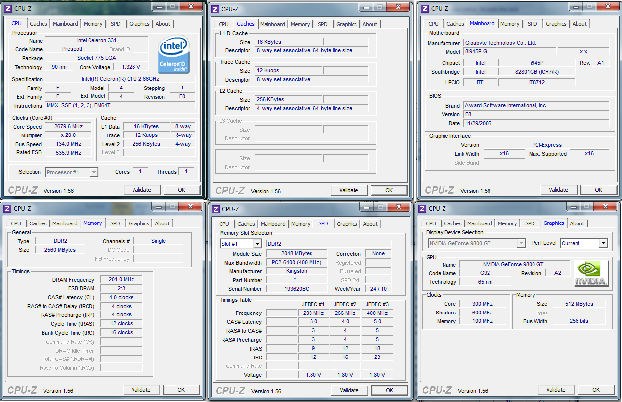

    No więc tak:
    Płyta główna: GIGABYTE i-DNA Series Motherboard LGA775 for Intel Pentium D Procesor.
    Zasilacz: MODECOM PREMIUM 500w. Wydaje mi się, ze jest stabilny, gdyć wahania napięcia pod procesor sprawdzane HWmonitor'em to 1,34-136 pod obciążeniem.
    A tu screen z CPU-z: Mafia II - jak zmniejszyć zużycie procesora?
  • #21 9388772
    iron64
    Poziom 41  
    Ten Twój komputer jest poskładany tak na odwal się, że aż głowa boli.
    Nie dość, że procesor marny, to jeszcze ram w single channel i w najwolniejszym trybie pracują.
    Zainwestuj trochę w niego, wtedy pograsz, bo w tej chwili to jest to raczej nierealne.

    Oximon napisał:
    A co do najlepszego na rynku, to mówiłem o procesorze, a nie całym kompie. Chyba, że znacie procesory na moją płytę główną. Jeżeli tak, to proszę o odpowiedzi.
    Kolego Oximon - jakie procesory obsługuje Twoja płyta, to Ty powinieneś wiedzieć i jak się poprawnie nazywa płyta też (CPU-Z -> 8I945P-G) ! To nie jest jakaś wiedza tajemna, jest wszystko na stronie Gigabyte'a -> http://www.gigabyte.com/support-downloads/cpu-support-popup.aspx?pid=1906
    Tak więc możesz z powodzeniem wstawić na swoją płytę procesory :
    - Pentium D805 (2.66 GHz) -> Pentium D840 (3.2 GHz) lub
    - Pentium D915 (2.8 GHz) -> Pentium D960 (3.6 GHz),
    oczywiście z odpowiednimi biosami, które są podane w cytowanym linku. Dwurdzeniowe i z L2 cache 2/4 MB dały by "nowe życie" Twojemu PC.
    PS.
    Zwróć też uwagę na to co napisał @iron64 - warto to przemyśleć, bo faktycznie ten Twój PC to wymaga pewnych modyfikacji !

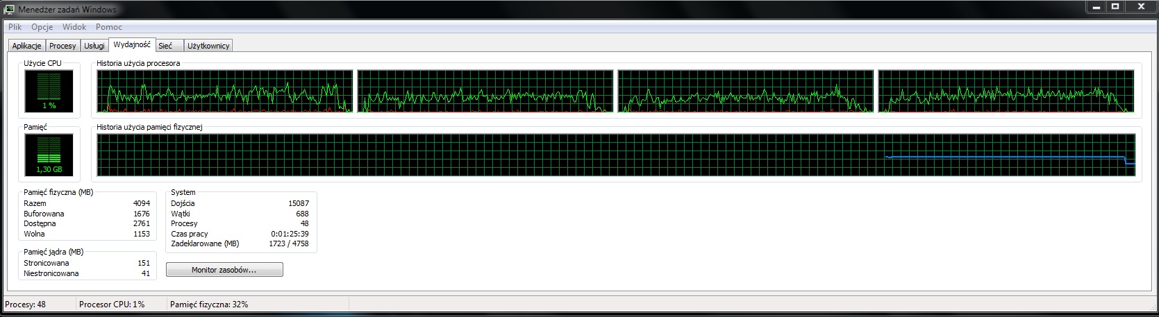

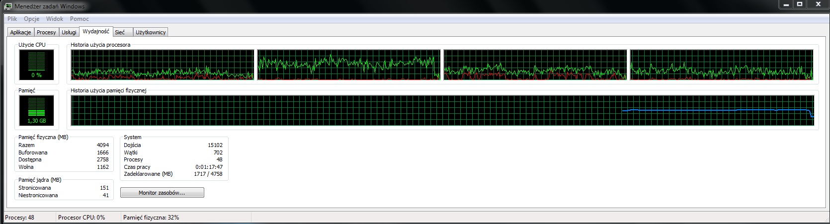

    Dla potwierdzenia dodam wyniki uzycia cpu w grze "mafia2" - ostatnia plansza w planetarium, gdy:
    1. procesor q9550 OC 4.0 ghz ustawiony w koligacjach na 1 rdzen, grafika 9500 gt, 4 gb ram ddr2 1066 mhz dual chanel, 1680/1050, apex w grze na maximum, brak AA, fizyka w sterowniku nvidii przydzielona dla karty grafiki:
    2. procesor q9550 OC 4.0 ghz ustawiony w koligacjach na 4 rdzenie, grafika 9500 gt, 4 gb ram ddr2 1066 mhz dual chanel, 1680/1050, apex w grze na maximum, brak AA, fizyka w sterowniku nvidii przydzielona dla karty grafiki:
    3. procesor q9550 OC 4.0 ghz ustawiony w koligacjach na 1 rdzen, grafika 9500 gt, 4 gb ram ddr2 1066 mhz dual chanel, 1680/1050, apex w grze na maximum, brak AA, fizyka w sterowniku nvidii przydzielona dla procesora:
    4. procesor q9550 OC 4.0 ghz ustawiony w koligacjach na 4 rdzenie, grafika 9500 gt, 4 gb ram ddr2 1066 mhz dual chanel, 1680/1050, apex w grze na maximum, brak AA, fizyka w sterowniku nvidii przydzielona dla procesora:
    Przy jednym rdzeniu o taktowaniu 4.0 ghz, gra jest niegrywalna.
    Przy czterech rdzeniach przestaja byc dokuczliwe nagle "przycinki" w rozgrywce, ale zbyt slaba karta nie pozwala na plynna rozgrywke.
    Jednym slowem.... ta gra wymaga co najmniej dwoch szybkich rdzeni, 2 gb pamieci ram i nie nizej niz 9600 gso/gt karty grafiki.
    To sie dotyczy rozdzielczosci 1680/1050 i ustawien maximum dla fizyki gry.
    Przy nizszych rozdzielczosciach i bez apex, gra bedzie grywalna, jednak jakosc obrazu i ilosc fps bedzie na bardzo kiepskim poziomie.
