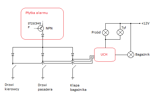

    Tytuł to trochę taki może przesadny, ale... Mam podłączony alarm w Megane Coupe 1996r. Jako, że osobno są lewe, prawe drzwi i klapa bagażnika to zastosowałem diody wg. wskazówek jakie tutaj znalazłem [i z forum megane]. Wszystko działa prawidłowo, alarm wykrywa otwarcie drzwi itd. Ale do czasu... Wymieniono mi 2 centralki i za tę wziąłem się sam. Okazało się, że pali się pokazany na schemacie tranzystor - ma zwarcie CE. Wtedy alarm ciągle sygnalizuje otwarcie drzwi. Podmieniłem ten tranzystor [ST2SC945P] na BC546B [oczywiście zmieniłem kolejność nóżek]. Układ znów działa prawidłowo. Na stole podłączyłem go do zasilacza - specjalnie dałem mu 15V zasilania. Chodzi już 2 dni i nic mu nie ma [w aucie działał mi max 2 dni].
    Załączam schemat połączeń jakie zrobiłem. Czy jest tu gdzieś jakiś błąd? Coś spartoliłem i przez to w centralce na tym tranzystorze robi się zwarcie CE? Przypominam, że miałem wymienioną centralkę bo poprzedniej stało się to samo.
    Dodam jeszcze, że dopóki auto stoi to jest ok, zawsze mi się to działo podczas jazdy. Czyli normalnie wyłączałem alarm, zapalałem i jechałem. Jak skończyłem jazdę to już sygnalizacja o otwartych drzwiach...
    Oczywiście krańcówki zwierają do masy i wpiąłem się do kabli ZA krańcówkami. W alarmie wpiąłem się w wejście drzwi -. Poza tym 2 dni działa ok więc podłaczone jest w dobre miejsce.
    Schemat:
    Podłączenie krańcówek "pali" wejście alarmu [schemat]
    Z góry dziękuję za wszelkie sugestie.
    PS. Jak zmierzyłem teraz w momencie gdy wejście alarmu "wisi" bez podłączenia do niego niczego to jest na nim Uzas [15V].

    Dobre (wcale nie drogie) alarmy posiadają wejścia/wyjścia zabezpieczone polimerami.
    Napisz jaką to profesjonalną centralkę alarmową wymieniasz już drugi raz?
    Czy masa centralki ma dobry "kontakt" z masą pojazdu?

    Ma dobry kontakt z masą pojazdu. Mogę to jakoś inaczej podłączyć, ale nie sądzę iż jest źle. Przejście pokazuje na 0.
    A ja nigdzie nie napisałem, że to jest super hiper dobry alarm :) Powiedzmy, że za dużo się po nim nie spodziewam. Chodzi tylko o to, żeby zrobił szum jak ktoś się pokusi o wejście do auta :) Wiem, wiem chińskie rączki itd... Ale przynajmniej ma support potrafiący doradzić co się spartoliło :)
    PY-Y-3018
    http://www.peiying.pl/akcesoria_samochodowe/py_y_3018_samochodowy_alarm_z_homologacja
    A co do zabezpieczenia... Przecież jak jadę to wejście sobie (teoretycznie) wisi. Jak zaś otworze drzwi to zwarcie do masy pojazdu więc.
    Tak czy owak... Z Twojego doświadczenia - dobrze to podłączyłem?

    Twój schemat jest OK,
    Krańcówki podłączasz, seperując diodami w niebieskim 17-pinowym złączu w skrzynce bezpiecznikowej.
    Pin3-szary, pin6-szary, pin11-brązowy.

    Ale przecież nie o tym. To jak to to możliwie zabezpieczyć? Bo ja nie widzę co by tu mogło palić ten tranzystor. Diody założyłem IN4002 x 2 i jedną IN4007 bo nie miałem innej akurat. Ale to raczej nie ma wpływu nie?
    A może ten tranzystor taki badziewny? Wiem, że alarm nie jest jakiś górnolotny, ale umówmy się że nie musi taki być do tego celu do jakiego go zakupiłem. Prędzej bym go nazwał straszak niż alarm - o! :)
    Jakby były problemy z masą to taki cuda się mogą dziać? Jeśli tak to spróbuję to jakoś inaczej [lepiej podłączyć].
