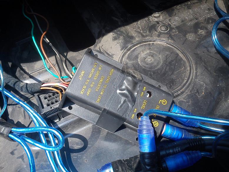

    W swoim autku mam zainstalowane głośniki wysokotonowe RS Vibe Slick Demo 38mm. Jestem bardzo z nich zadowolony ale od początku jak kupiłem samochód prawy głośnik po włączeniu radia wydaje dziwne dźwięki (pisk, brzęczenie jak liść w wentylatorze nawiewu). Jak dam głośniej to tego nie słychać, nie nasila się ze wzrostem głośności. Będzie to wina samego głośnika czy może zwrotnica? Mam pod jedną zwrotnicę zamontowane 4-głośniki, jak na zdjęciu:
    Dziwny dźwięk z głośnika wysokotonowego (brzęczy)
    Może da się ten głośnik jakoś naprawić?

    To nie jest zwrotnica .

    A co to jest ?

    Wysoki sygnał (wzmocniony) zamienia na niski, nie wzmocniony.

    Czy może to być powodem opisanego problemu, czy raczej sam głośnik?

    Może. Wypadałoby zamienić wyjścia RCA niebieskie kolejnością, jeśli będzie brzęczeć druga strona to masz odpowiedź.

    Okazało się że "piszczenie" słychać we wszystkich czterech głośnikach (bo do tego modułu mam podpięte głośniki przód wysoki ton i przód niski ton) więc sama zamiana sygnału wejściowego RCA nic nie da :/ Ewentualnie gdzie taki "moduł" mogę kupić? Może tak być że do niego wchodzi sygnał z dwóch chinchów L i P a wychodzi syg.na cztery głośniki?
